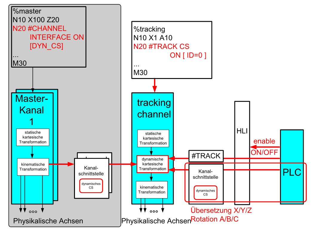

PLC als Master
Neben der Vorgabe des dynamischen Koordinatensystems durch einen CNC-Kanal kann auch die SPS das Koordinatensystem definieren. Hierzu existiert auf dem HLI eine entsprechende Kontrollunit.
PLC als Master 1:
Dynamisches Koordinatensystem über SPS
