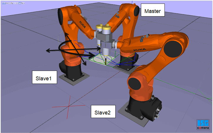

Anwendung 1:
Fertigen auf einem bewegten Werkstück
Beim Nachführen eines bewegten Werkstücks wird dem bearbeitenden NC-Kanal (Slave) das bewegende Koordinatensystem bekanntgegeben und die Kompensation eingeschaltet.
#TRACK CS ON/OFF [ ID<id> ]
Das Werkstück kann von einem NC-Kanal (Masters, ID > 0) oder der SPS (ID = 0) bewegt werden:
Dynamisches Koordinatensystem 1:

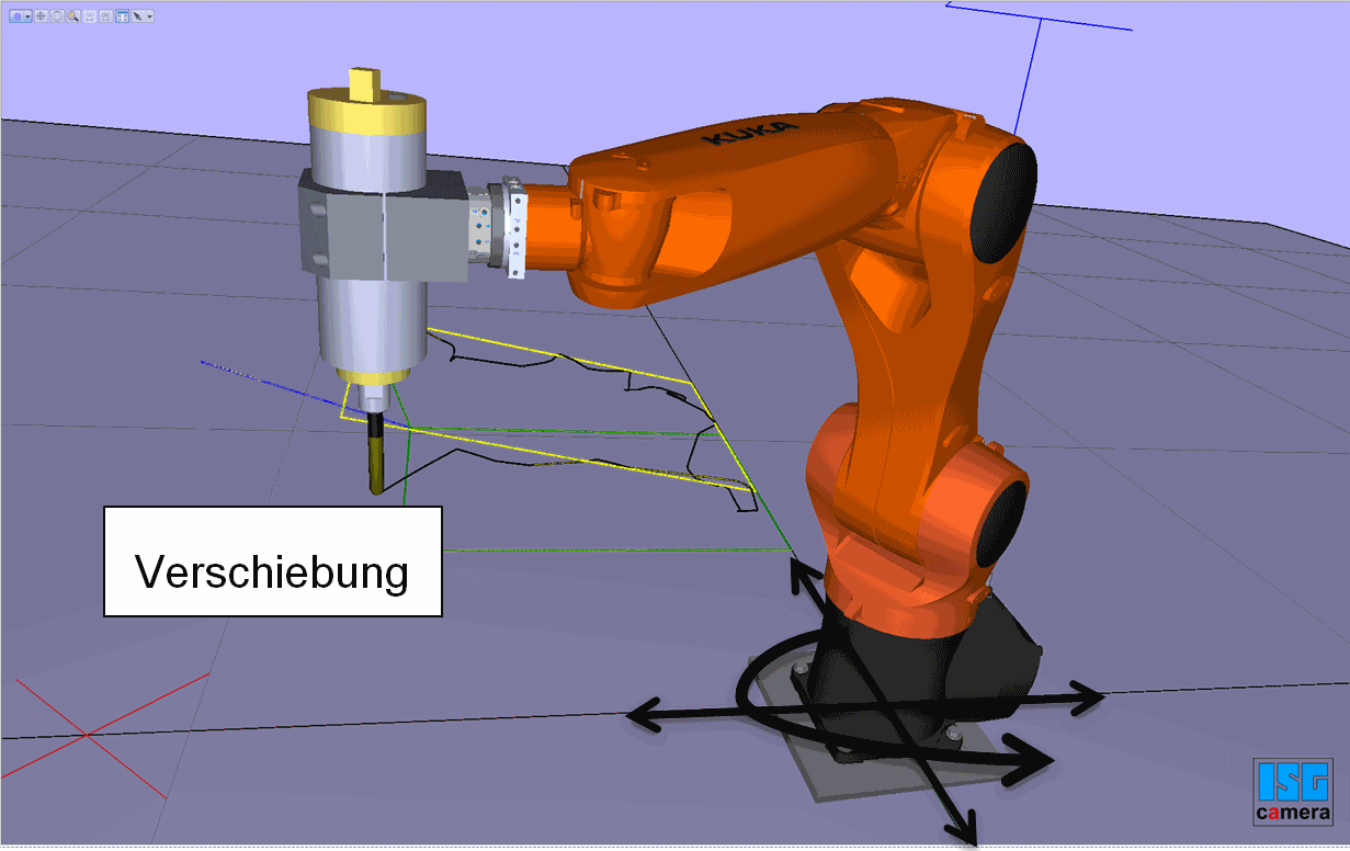

Kompensation der bewegten Maschine (Fußpunkts einer Kinematik)
Schwankungen (Verschiebung, Drehung) im Fußpunkt einer Kinematik können durch die Steuerung kompensiert werden. In diesem Mode wird die programmierte Position so angefahren, als ob keine Schwankung des Fußpunktes vorhanden ist. Die Schwankungen werden über ein externes Messsystem ermittelt und über das dynamische Koordinatensystem dem CNC-Kanal bekanntgegeben.
Dynamisches Koordinatensystem 2:

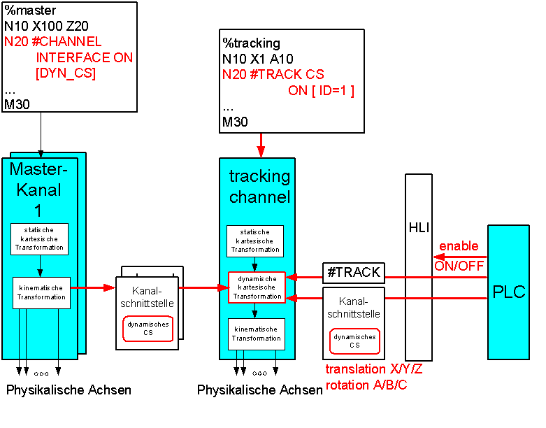

Architektur und Schnittstellen
Der nachfolgende NC-Kanal (Slave) kann durch einen weiteren NC-Kanal (Master) oder durch die SPS versorgt werden.
Dynamisches Koordinatensystem 3:
Struktur für die Kopplung über ein dynamisches Koordinatensystem
Das Nachfolgen des Slavekanals kann durch den NC-Programmbefehl oder durch SPS-Befehle gesteuert werden.
