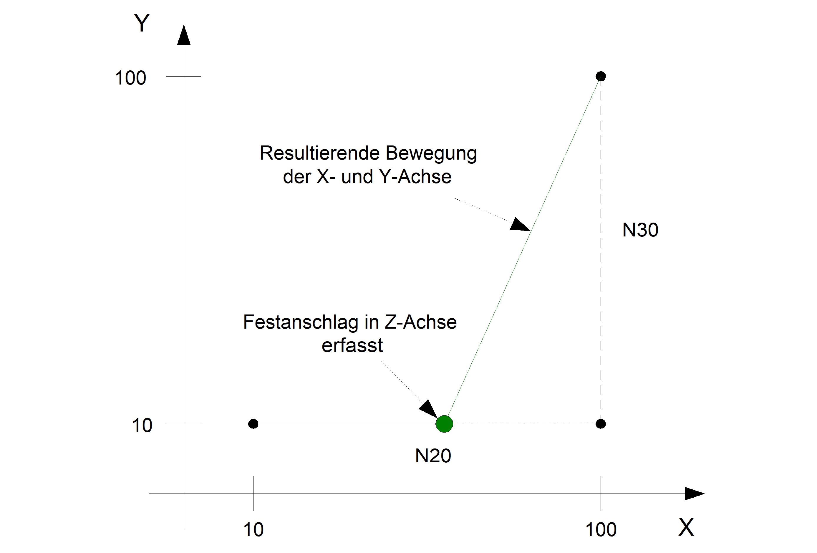

Restweglöschen im Anfahrsatz mit unbeteiligten Bahn-Achsen
Die Funktion „Fahren auf Festanschlag“ kann in beliebig vielen Achsen gleichzeitig aktiv sein. Zusätzlich können im Anfahrsatz weitere Achsen mitbewegt werden, die nicht auf Anschlag fahren.
Falls alle Achsen des Anfahrsatzes den Festanschlag detektiert haben, wird der Restweg des Satzes verworfen. Sind weitere Achsen an der Bewegung beteiligt, die nicht auf Anschlag fahren, fahren diese Achsen ausgehend von der Abbruchbewegung weiter auf den Zielpunkt des nächsten Bewegungssatzes.
Programmierbeispiel
Verwerfen des Restwegs
N10 G01 X10 Y10 Z0 F1000
N20 G01 X100 Z100 Z[FIXED_STOP ON TORQUE_LIMIT10]
N30 G01 Y100
Programmierung 1:
Restweg verwerfen

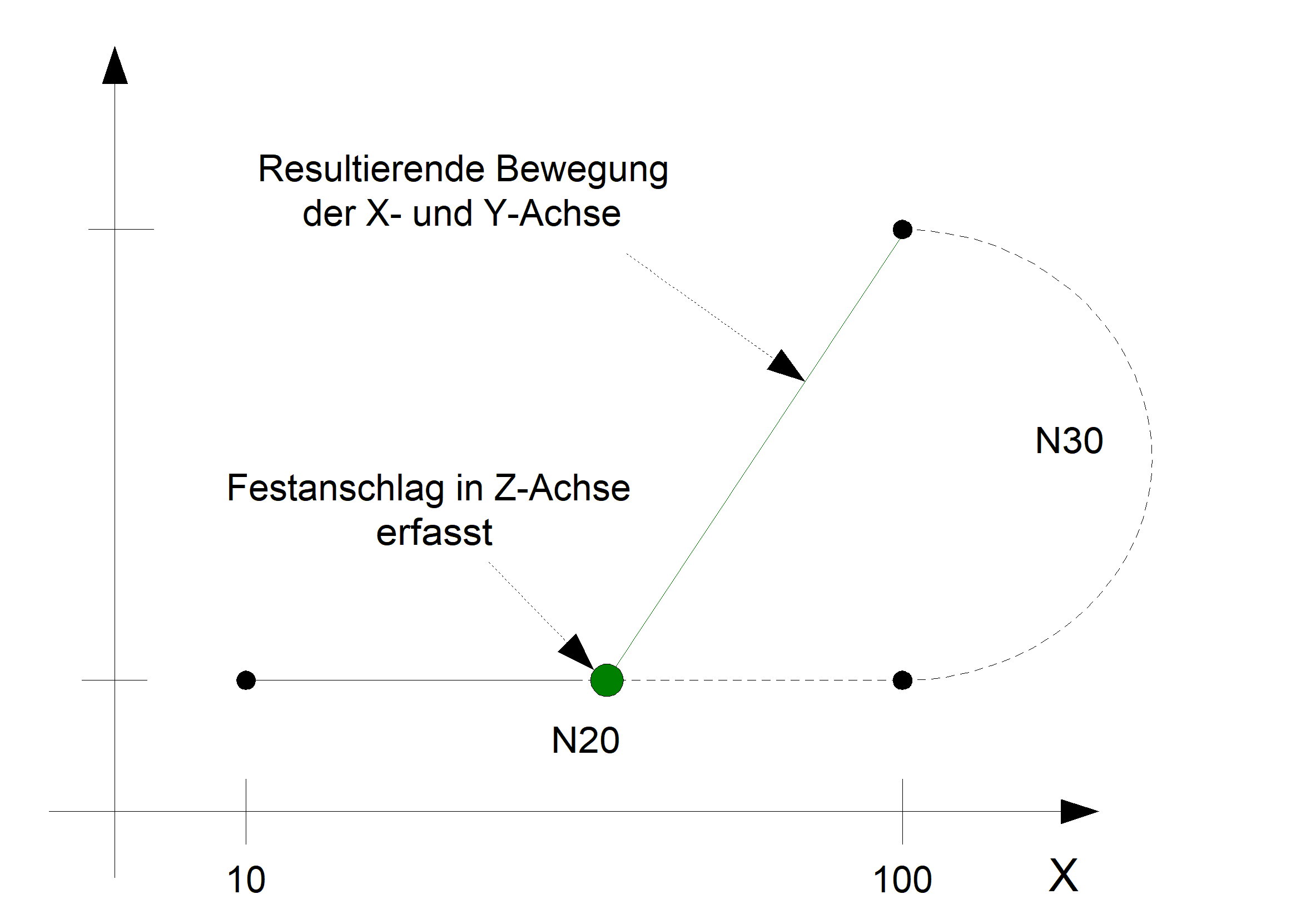

Eine dem Anfahrsatz nachfolgende Kreisbewegung wird dadurch in eine Linearbewegung konvertiert, die Achsen fahren direkt den Zielpunkt des ursprünglichen Kreissegments an, wie es in nachfolgendem Beispiel gezeigt ist.
Programmierbeispiel
N30 G03 Y70 J+30
Programmierung 2:
Kreisbewegung wird zur Linearbewegung
