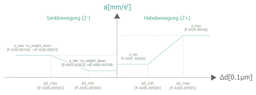

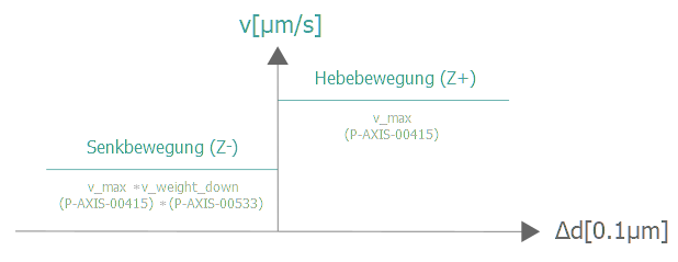

Dynamikgewichtung der Senkbewegung
Mit der Option „Dynamikgewichtung der Senkbewegung“ kann für die Senkbewegung (in Richtung Werkstück) die verwendete Geschwindigkeit und Beschleunigung reduziert werden. Für die Hebebewegung wird i.A. eine hohe Dynamik verwendet, um Hindernissen oder Erhebungen schnell ausweichen zu können. Mit der Gewichtung kann die Dynamik der Senkbewegung gegenüber der Hebebewegung reduziert werden, um die Annäherung an das Werkstück langsamer durchzuführen.
Diese Option kann auch mit der Option „Gewichtung der Beschleunigung in Abhängigkeit des Abstandsfehlers“ kombiniert werden.
Option: Dynamikgewichtung der Senkbewegung 1:
Reduktion der Geschwindigkeit durch Dynamikgewichtung der Senkbewegung
Option: Dynamikgewichtung der Senkbewegung 2:
Reduktion der Beschleunigung durch Dynamikgewichtung der Senkbewegung
