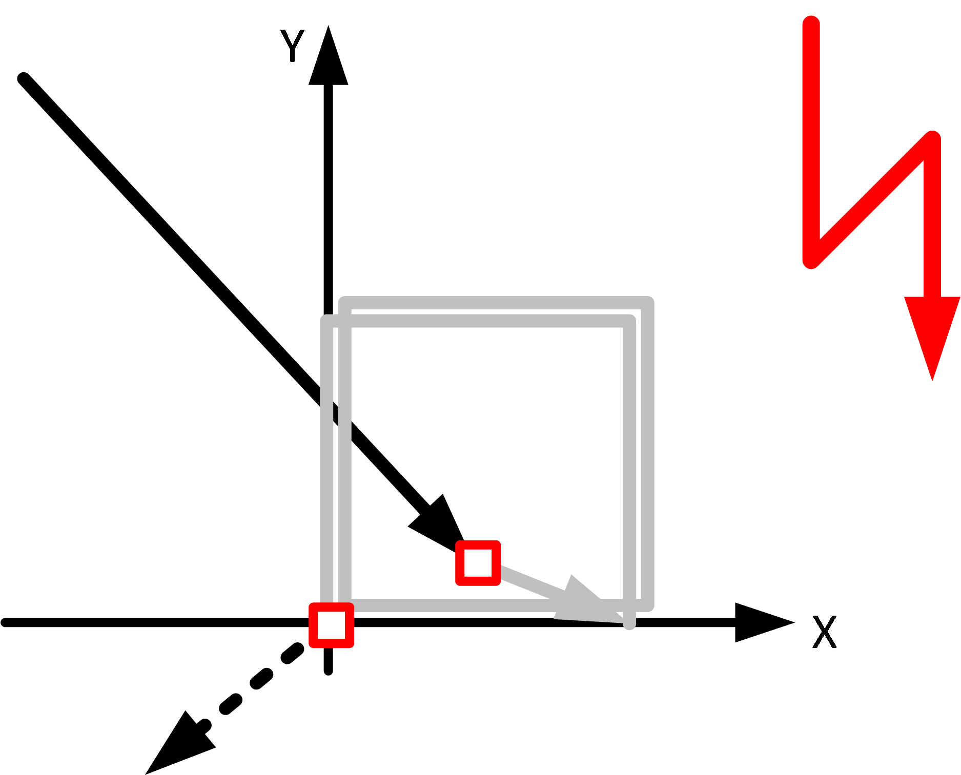

Die Start- und Endposition der Echtzeit-Schleife sind nicht identisch.
Die Positionen beim Eintritt in die Echtzeit-Schleife muss mit der Position am Ende der Schleife identisch sein.
Die Programmierung der Echtzeit-Schleife erfolgt über #RT WHILE / #RT ENDWHILE.
Fehlerhaftes Beispiel:
N0130 G1 X50 Y10 (Startposition)
N0140 #RT WHILE
N0150 X100
N0160 Y100
N0170 X0
N0180 X0 Y0 (Endposition)
N0190 #RT ENDWHILE

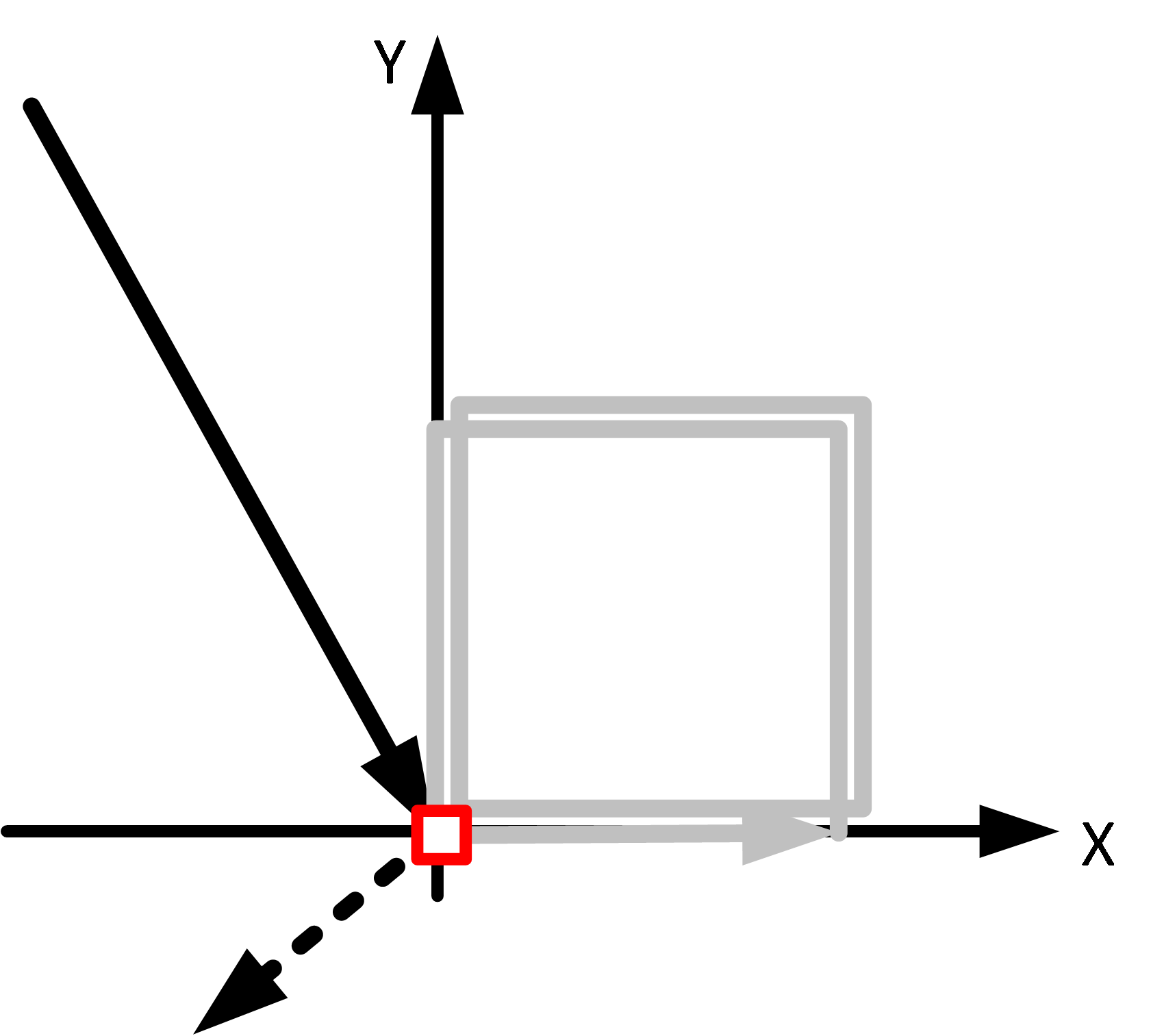

ID 50991 1:
Korrigiertes Beispiel:
N0130 G1 X0 Y0 (Startposition)
N0140 #RT WHILE
N0150 X100
N0160 Y100
N0170 X0
N0190 #RT ENDWHILE
