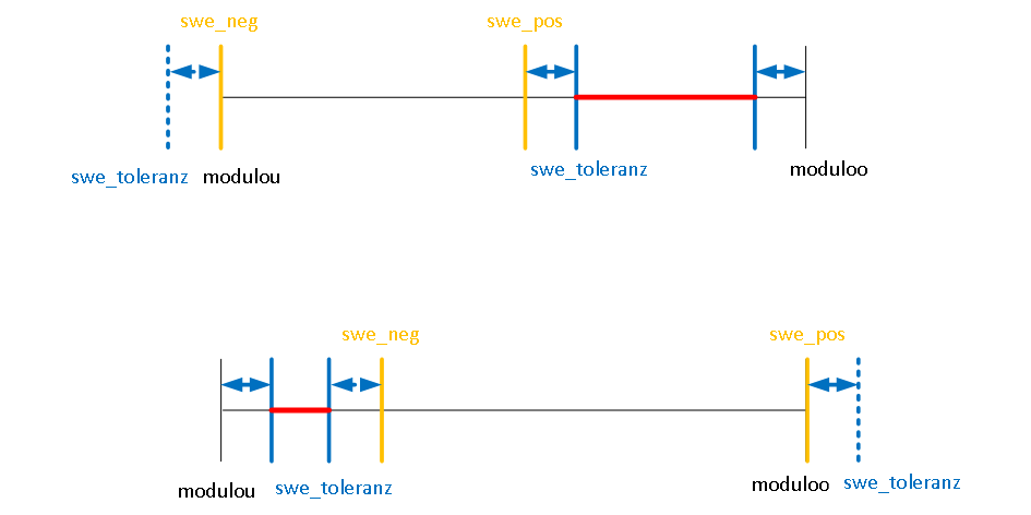

Istposition der Moduloachse ist bei negativer Achsgeschwindigkeit außerhalb des Bereichs der Softwareendschalter.
Die aktuelle Istposition der Moduloachse ist mit negativer Geschwindigkeit in den, durch die Softwareendschalter definierten, unzulässigen Bereich gekommen.
Dieser Fehler tritt nur auf, wenn ein Softwareendschalter durch die angegebene Toleranz auf einen Wert außerhalb des Modulobereichs geschoben wird. Siehe Abbildung:
ID 70615 1:
