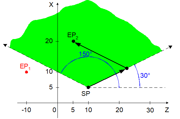

Der Konturzug mit gegebenen Winkeln und Endposition nicht moeglich.
Ein aus 2 Sätzen bestehender Konturzug wurde programmiert.
Die programmierte Endposition des Konturzugs passt nicht zu den angegebenen Winkeln.
Fehlerhaftes Beispiel:
N250 G18 G01 Z10 X5  (SP - Startpunkt)
N260 #ANG=30
N270 #ANG=120 G01 Z-10 X10  (EP1 - Endposition)
Korrigiertes Beispiel:
N260 #ANG=30
N270 #ANG=120 G01 Z5 X20  (EP2)
In nachfolgender Skizze wird der zulässige Bereich der Endposition für die beiden gegebenen Winkel veranschaulicht.
