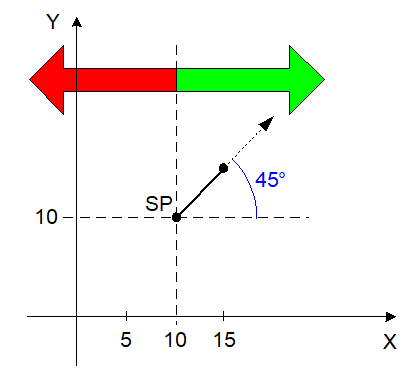

Fehlerhaftes Beispiel:
N100 G17 X10 Y10 (SP - Startposition)
N110 #ANG=45 X5
Korrigiertes Beispiel unter beibehalten des angegebenen Winkels:
N100 G17 X10 Y10
N110 #ANG=45 X15  (Position korrigiert)

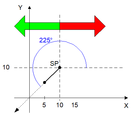

ID 21894 1:
Alternativ kann auch der programmierte Winkel geändert werden, um die Position zu erreichen:
N100 G17 X10 Y10
N110 Winkelprogrammierung mit gegebener Koordinate nicht möglich.=225 X5  X5  (Winkel korrigiert)
