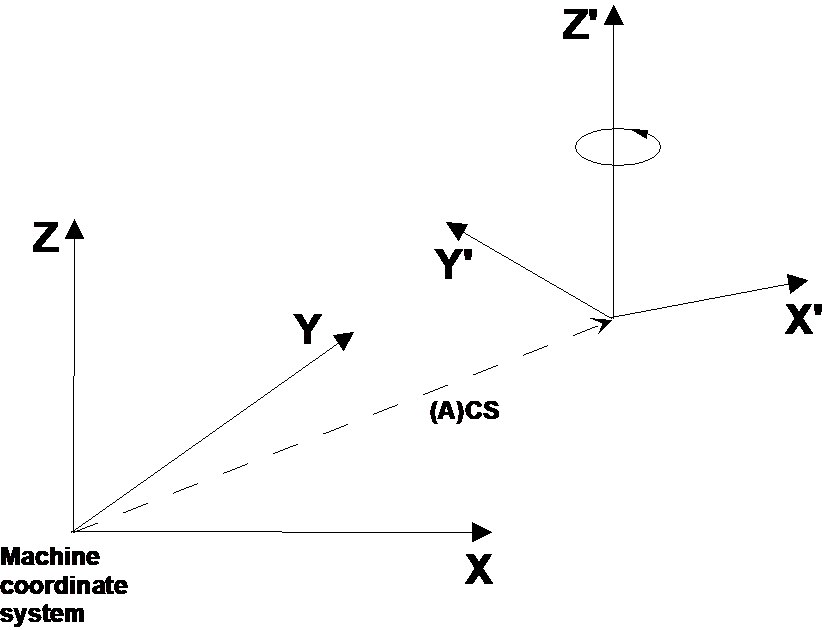

Achsnachführung bei aktivem (A)CS nur bei Drehung um Z-Achse erlaubt.
Es wird versucht, die Achsnachführung in einem durch #CS bzw. #ACS definierten Koordinatensystem anzuwählen, das in mehreren Achsen gedreht wurde.
Die Achsnachführung in einem durch #CS bzw. #ACS definierten Koordinatensystem ist nur dann erlaubt, wenn das neue Koordinatensystem Ebenen parallel in X/Y verschoben und nur um Z gedreht ist.
