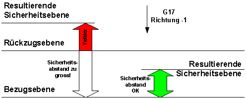

Falsche Definition des Sicherheitsabstandes in Z. | |||
Beschreibung | Im Zyklus wird auf Basis des programmierten Sicherheitsabstandes richtungsabhängig geprüft, ob die resultierende Sicherheitsebene unterhalb der Rückzugsebene liegt. Die Meldung wird erzeugt, wenn Sicherheits- und Rückzugsebene gleich oder die Sicherheitsebene oberhalb der Rückzugsebene liegt. | ||
Reaktion | Klasse | - | Fehler: Übergang in Fehlerzustand. Kompletter Reset des NC-Kanals notwendig. |
Abhilfe | Klasse | - | Sicherheitsabstand prüfen und Versorgungsparameter korrigieren. |
