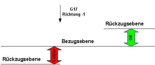

Falsche Definition von Bezugs- und Rückzugsebene. | ||||
Beschreibung | Im Zyklus wird richtungsabhängig geprüft, ob die Rückzugsebene vor der Bezugsebene liegt. Die Meldung wird erzeugt, wenn die Abstände gleich oder die Rückzugsebene unter der Bezugsebene liegt. | |||
Reaktion | Klasse | - | Fehler: Übergang in Fehlerzustand. Kompletter Reset des NC-Kanals notwendig. | |
Abhilfe | Klasse | - | Lage von Rückzugsebene und Bezugsebene prüfen und Versorgungsparameter korrigieren. | |
