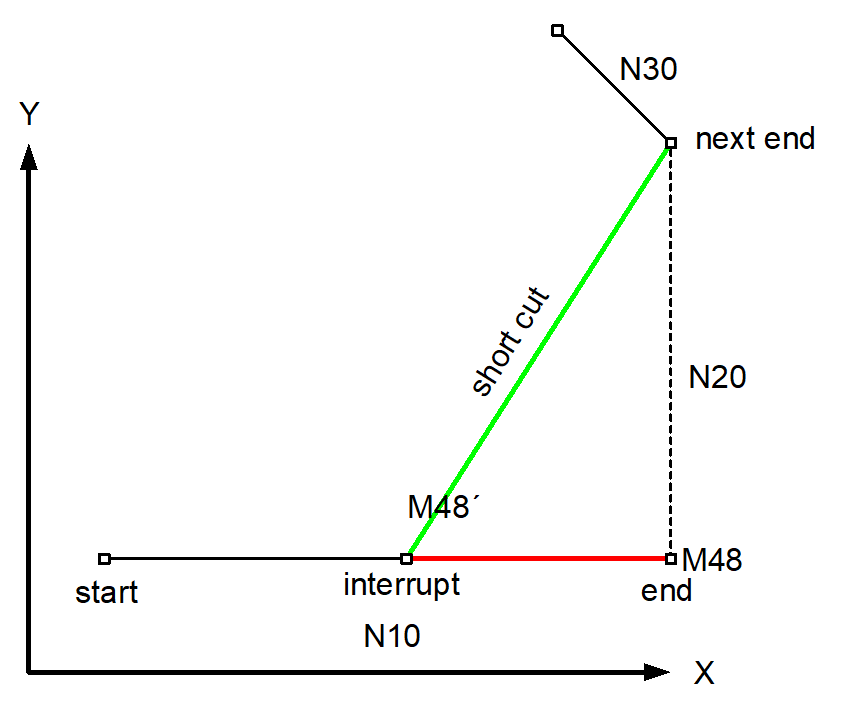

Befehle in der ausgelassenen Kontur
Sind zusätzliche NC-Befehle in der ausgelassenen Kontur programmiert, dann werden diese an der Unterbrechungsstelle ausgeführt.
Ausgabeort von M-Funktionen
M-Funktionen, die in der gleichen NC-Zeile wie das Ende der Abkürzung programmiert sind (Fall A), werden ebenso an der Unterbrechungsstelle ausgegeben wie M-Funktionen innerhalb des ausgelassenen Bereiches (Fall B).
Wird durch Vorausgabe der M-Funktion diese in den auszulassenden Bereich verschoben, so wird diese ebenfalls an der Unterbrechungsstelle ausgegeben (Fall C).

Programmierbeispiel
Zusätzlicher Befehl innerhalb der Abkürzung
%ddtg8
N00 …
N10 X100 ;unterbrechen und Restweg verwerfen
N15 M48
N16 P1=1
N17 #TIME 10
N20 Y100
N30 X90 Y110
M30
Befehle in der ausgelassenen Kontur 1:
Zusätzlicher Befehl innerhalb des verworfenen Restweges
