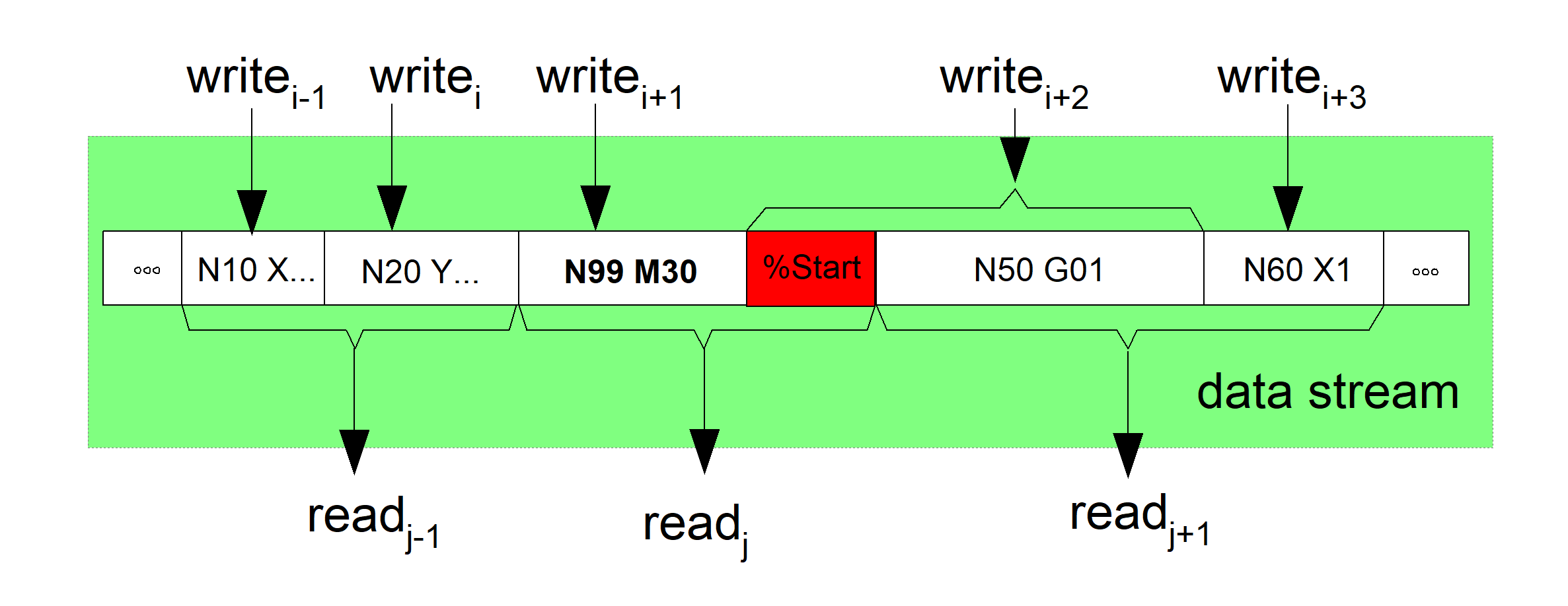

Der Streamingbetrieb kann regulär beendet werden durch:
- Ein Hauptprogrammende (M2/M30) oder
- Einen Rücksprung bei Unterprogrammende (M17/M29).
![]() | Nach einem regulären Streaming-Programmende bleibt der restliche Inhalt der Schnittstelle weiter bestehen, wobei bereits mit dem Programmende-Datenpaket gelesene Daten verworfen werden. D.h. nach dem Schreiben eines Programmendes M2/M30 bzw. M17/M29 sollte zunächst gewartet werden, bis die Streamingschnittstelle komplett leer gelesen wurde. Erst danach ist sichergestellt, dass das nächste Streaming-Programm korrekt von Anfang an abgearbeitet wird. |

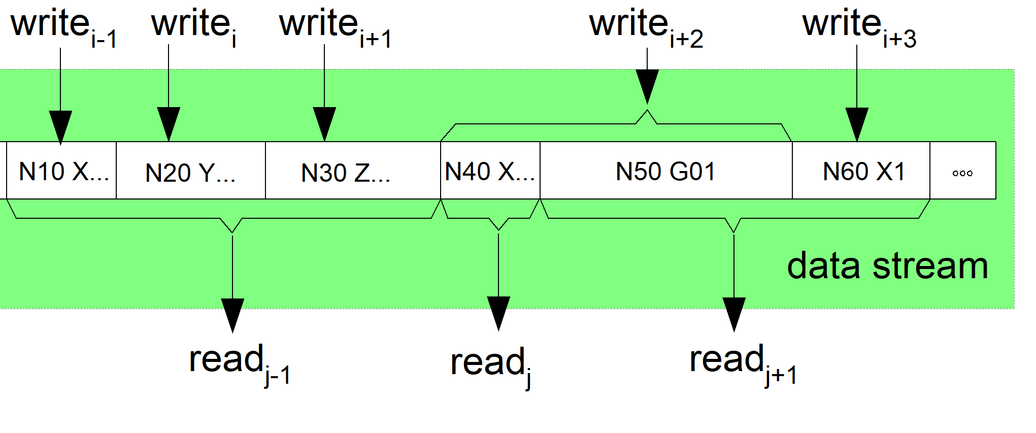

Der Datenstrom kann über ein entsprechendes Schnittstellenobjekt beschrieben werden, wobei ein Datenpaket eine oder mehrere NC-Zeilen umfassen kann.
Bei mehreren aufeinanderfolgenden Schreibzugriffen werden die einzelnen Datenpakete gemäß dem zeitlichen Zugriff eingereiht und stehen der CNC als mehrzeiliges Datenpaket zum Lesen bereit.
Bei der Entnahme werden die Datenpakete nicht mehr einzeln entnommen, sondern es werden alle zum Zeitpunkt des Lesezugriffs verfügbaren Daten als ein gemeinsames Datenpaket (Programmabschnitt) entnommen.
![]() | Jede NC-Zeile muss mit Wagenrücklauf (carriage-return, ASCII-Wert = 13) und Zeilenvorschub (line feed, ASCII-Wert = 10) abgeschlossen werden. |
