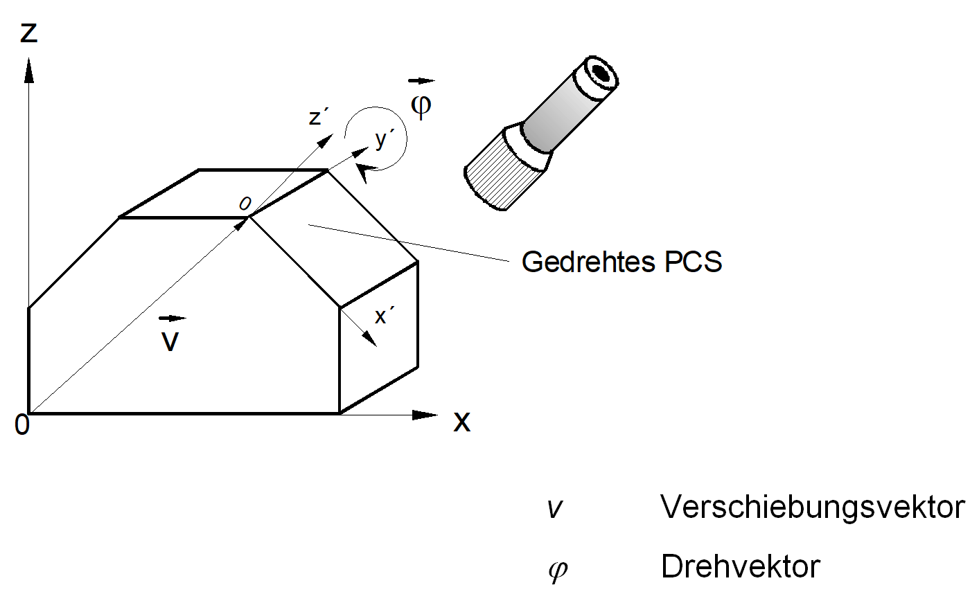

Das PCS kann durch Anwahl eines CS gegenüber dem MCS verschoben und gedreht werden. Es wird damit eine einfache NC-Programmierung selbst in schrägen oder verdrehten Lagen ermöglicht.
Die Nutzung dieses NC-Befehls hängt von der Achskonfiguration der Maschine ab (siehe Kanalparameter, Kapitel: Konfiguration der Bahnachsen).
Eine Bearbeitung im gedrehten PCS ist vor allem dann sinnvoll, wenn entsprechend vorhandene rotatorische Achsen P-AXIS-00018 eine senkrechte Ausrichtung des Werkzeugs auf die Bearbeitungsfläche ermöglichen (#TOOL ORI CS).
Die Achsbezeichnungen P-CHAN-00006 bleiben im CS erhalten.
V Verschiebungsvektor
φ Drehvektor
