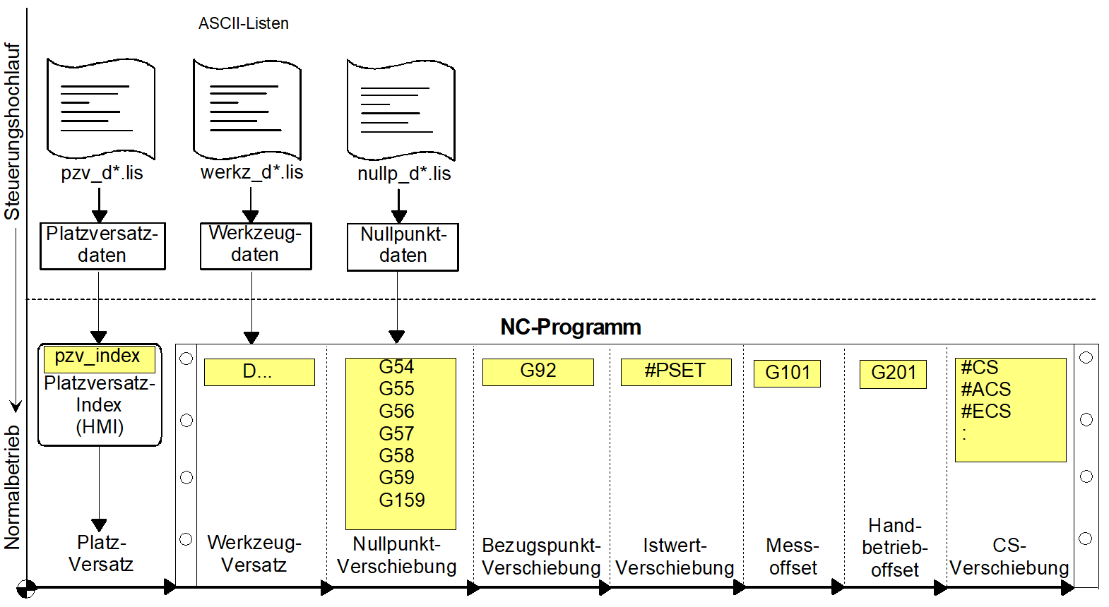

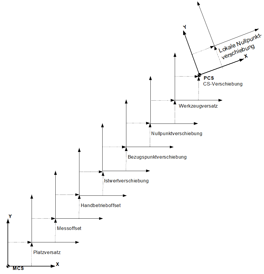

Verschiebungsarten
Übersicht über die Verschiebungen, welche parallel angewählt werden können:
Verschiebungsarten 1:
Alle Verschiebungsarten im Überblick
Sonderfall im G91-Modus:
Neu angewählte Verschiebungen wirken sich erst bei der nächsten absoluten Programmierung (G90) aus, da bei Relativprogrammierung (G91) immer nur der angegebene Verfahrweg ausgefahren werden darf.
Ausnahme Werkzeugversätze: Bei entsprechender Parametrierung werden die Werkzeugversätze ohne Programmierung einer Verfahrbewegung direkt mit Anwahl des D-Wortes ausgefahren (P-CHAN-00100).
Unterschiede bei der Definition und der Anwahl der einzelnen Verschiebungen:
Verschiebungsarten 2:
Unterschiede und Anwahl der Verschiebungen
Mit den nachfolgenden NC-Befehlen bzw. Parametern werden die Verschiebungen angewählt bzw. eingerechnet:
NC-Befehl
#CS,
#ACS,
#ECS,
#ROTATION
Anwahl eines Koordinatensystems
Drehung in der Ebene
G101
Messoffset einrechnen
G201
#GET MANUAL OFFSETS
Handbetriebsoffsets einrechnen
#PSET
Istwertsetzen anwählen
G92
Bezugspunktverschiebung
G54, ... G59, G159
Anwahl von Nullpunktverschiebungen
D
Werkzeuggeometriekorrektur
Variable
pzv_index
Index zur Anwahl des Platzversatzes. Dieser muss bei Beauftragung eines NC-Programms zusammen mit dem NC-Programmnamen angegeben werden.
