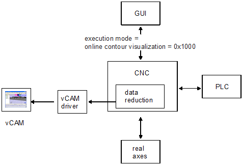

Im Szene-Modus erfolgt eine reale Abarbeitung des NC-Programms, wobei die ausgegebenen Werte zeitlich gefiltert werden. Es kann die gewünschte Datenrate als "Bilder pro Sekunde" angegeben werden.
Aktivierung
Die Szene Konturvisualisierung wird aktiviert, indem bei Programmstart die Programmstartoption BEARB_MODE_SCENE auf dem HLI oder der Oberfläche an die Steuerung übergeben wird.

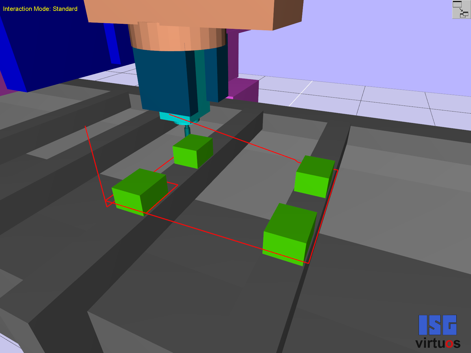

Bei der Szene-Anzeige werden die Bewegungen jedes Koordinatensystems der kinematischen Kette protokolliert. Somit kann die Bewegung jedes grafischen Körpers visualisiert werden. Zusätzlich lässt sich diese Bewegung als Spur visualisieren.
Szene Konturvisualisierung 1:

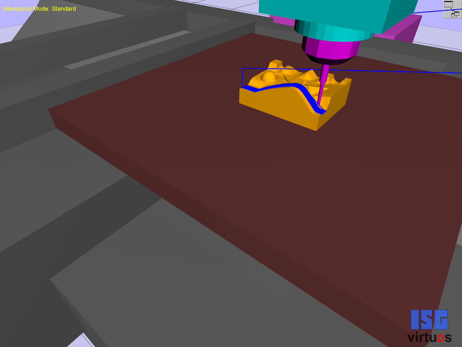

Szene Konturvisualisierung 2:
Szene Konturvisualisierung 3:
Beispiele für die Konturvisualisierung mit dem Szene-Modus
