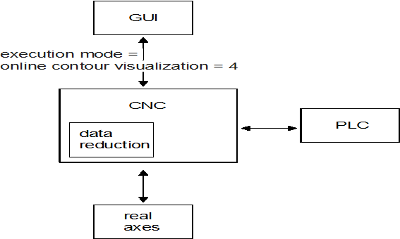

Die Online Konturvisualisierung wird aktiviert, indem beim Programmstart die Programmstartoption ON_LINE auf dem HLI an die Steuerung übergeben wird (siehe Dokumentation zur HLI).
Im Gegensatz zur Schnellen Konturvisualisierung erfolgt im Modus Online Konturvisualisierung eine reale Abarbeitung des NC-Programms. Die ausgegebenen Werte werden gefiltert, um eine performante Datenübertragung zu erhalten.

Online Konturvisualisierung 1:
