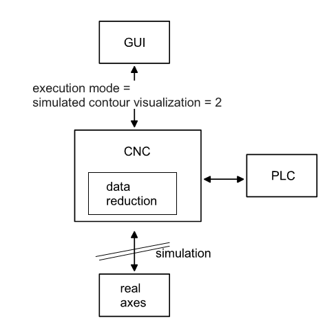

Aktivierung
Die Schnelle Konturvisualisierung wird aktiviert, indem beim Programmstart die Programmstartoption SOLLKON auf dem HLI an die Steuerung übergeben wird (siehe Dokumentation zur HLI).
Bei der Schnellen Konturvisualisierung werden keine Achsbewegungen ausgeführt. Die Ausgabe der Visualisierungsdaten erfolgt in einem reduzierten Raster. Es ist das gewünschte Stützpunktraster bzw. der zulässige Sekantenfehler für die Interpolation anzugeben. Durch die gröbere Rasterung erfolgt eine schnellere Abarbeitung des NC-Programms.
Programmierte Verweilzeiten (G04, #TIME) werden ignoriert.

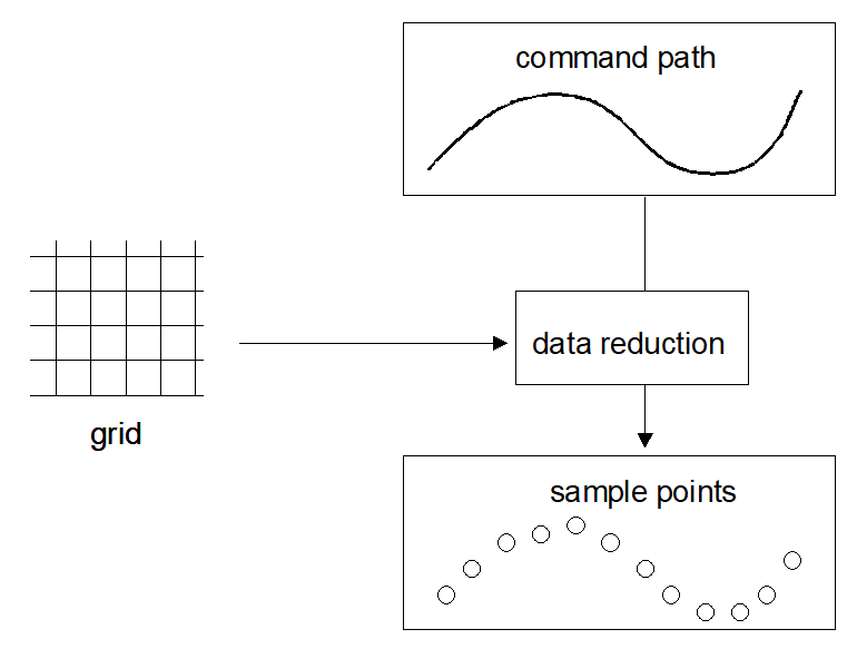

Rasterung
Abhängig vom verwendeten Bewegungssatz (gerade/gekrümmt) kann das Stützpunktraster für die Interpolation entweder
- durch Angabe eines maximalen Stützpunktabstands
- oder eines maximalen Bahnfehlers angegeben werden.
Dies lässt sich in folgenden Parametern festlegen:
Parameter | Format | Beschreibung | Index-Group | Index-Offset |
mc_contour_visu_grid_w | UNS32 | Streckenraster für Sollkonturvisualisierung für Linearsätze (G00/G01) in [0.1 µm] | 0x2010<c>
c Element [1; max. Kanal] | 0x89, 0x8a |
mc_contour_rel_curv_error_w | REAL64 | Maximaler relativer Bahnfehler in [0.1%] für Sollkonturvisualisierung für Kreise oder Polynome | 0x2010<c>
c Element [1; max. Kanal] | 0x8b |
mc_contour_abs_curv_error_w | REAL64 | Maximaler absoluter Bahnfehler in [0.1 µm] für Sollkonturvisualisierung | 0x2010<c>
c Element [1; max. Kanal] | 0x8c |
Die Zielpunkte jedes NC-Satzes werden immer ausgegeben.
Stützpunktraster für Linearsätze
Für Linearsätze wird der Stützpunktabstand für die Interpolation direkt angegeben. In Folge werden die Achsdynamik und die programmierte Sollgeschwindigkeit nicht berücksichtigt.
Für jeden Linearsatz wird der programmierte Endpunkt auch dann ausgegeben, wenn er nicht auf dem eingestellten Stützpunktraster liegt. Hierdurch wird erreicht, dass Ecken einer Kontur stets angezeigt werden.
Falls ein Linearsatz kürzer als das eingestellte Stützpunktraster ist, erfolgt keine Ausgabe des Endpunktes.

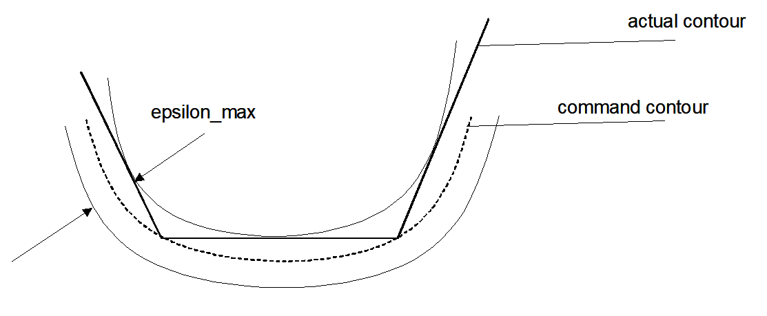

Stützpunktrater für gekrümmte Konturelemente
Für gekrümmte Konturelemente (Kreise, Polynome) kann ein
- absoluter Sekantenfehler
- sowie ein relativer Sekantenfehler
angegeben werden.
εmax = r*εrel für: εrel <= εabs
εmax = εabs für: εrel >= εabs
Der resultierende Sekantenfehler ist der kleinere der beiden Werte.

Ausgabe
Die erzeugten Visualisierungsdaten können über CNC Objekte gelesen werden. Entsprechend des eingestellten Rasters werden die Verfahrsätze unterteilt und die Achspositionen ausgegeben.
Die Achspositionen können auf 2 Arten ausgegeben werden:
- Anzeige der Achskoordinaten einschließlich Versätze (Maschinenkoordinaten).
- Anzeige der Absolutkoordinaten ohne Versätze (Programmierte Koordinaten).
Unter dem Hochlaufparameter P-STUP-00039 kann ausgewählt werden, welche Daten ausgegeben werden sollen.
