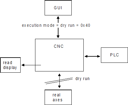

Der Dry Run wird aktiviert, indem beim Programmstart die Programmstartoption 0x40 MACHINE_LOCK auf dem HLI an die Steuerung übergeben wird (siehe Dokumentation zur HLI).
Im Modus Dry Run oder Trockenlauf wird das NC-Programm normal decodiert und die Positionen werden interpoliert. Die Bewegung der Achsen wird nicht an den Lageregler weitergegeben, so dass es zu keiner Achsbewegung kommt.
