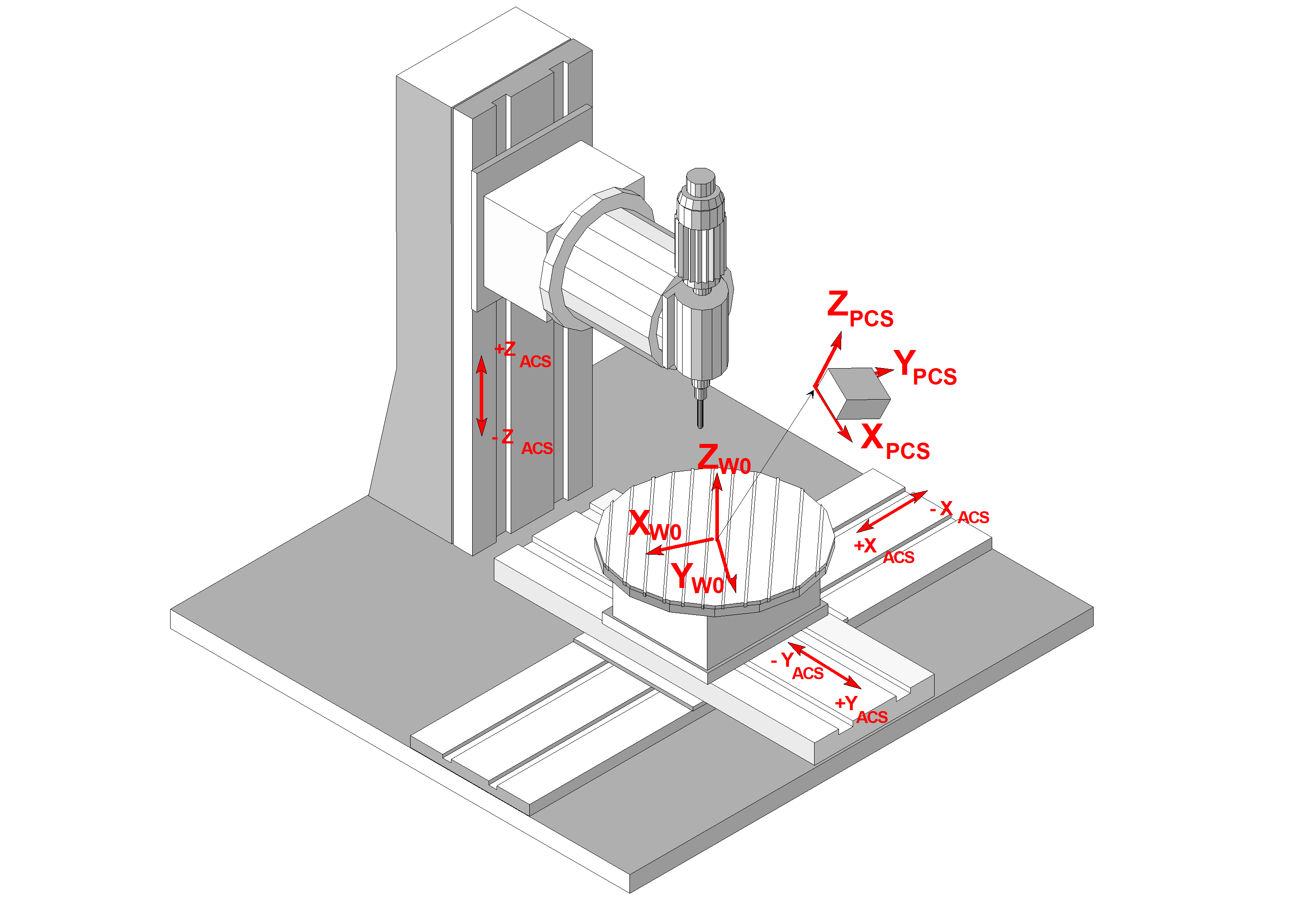

Koordinatensysteme
Bei den einzelnen Schnittstellen zur Visualisierung stehen unterschiedliche Koordinatensysteme zur Verfügung. Folgende Definition wird hier verwendet:
Beschreibung 1:
Darstellung des verwendeten Koordinatensystems
ACS:
Axis Coordinate Sytem, Achskoordinatensystem
W0:
Base Workpiece Coordinate Sytem, kartesisches Grundkoordinatensystem der Maschine, bezogen auf den Werkstückspannplatz
PCS:
Programming Coordinate System, Programmierkoordinatensystem
