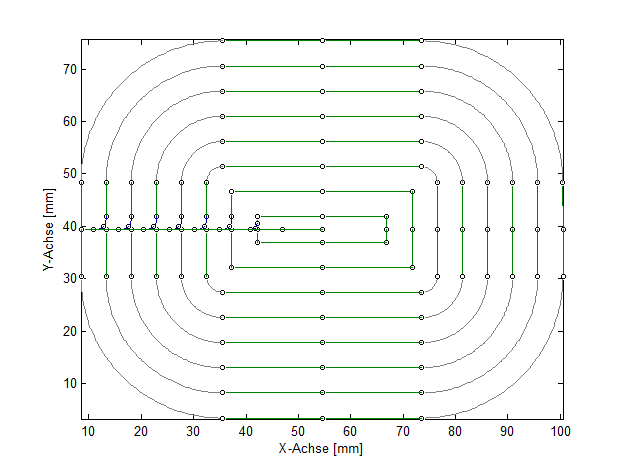

Optimiertes Polynomüberschleifen (P-CHAN-00259) 1:
Beispiel: Taschenfräszyklus mit Polynomüberschleifen

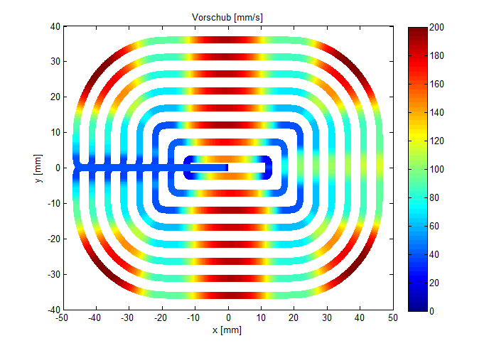

Optimiertes Polynomüberschleifen (P-CHAN-00259) 2:
Vorschub entlang der Kontour mit opt_contour_mode=0

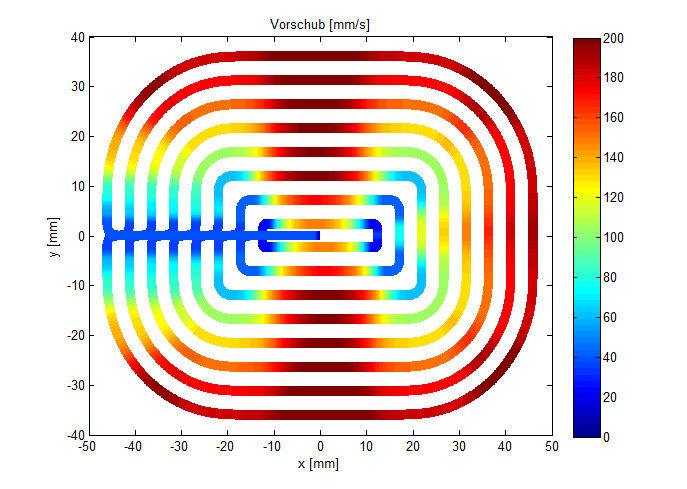

Optimiertes Polynomüberschleifen (P-CHAN-00259) 3:
Vorschub entlang der Kontur mit opt_contour_mode=1
?Die Verringerung der Bearbeitungszeit in diesem Beispiel beträgt 18%!
