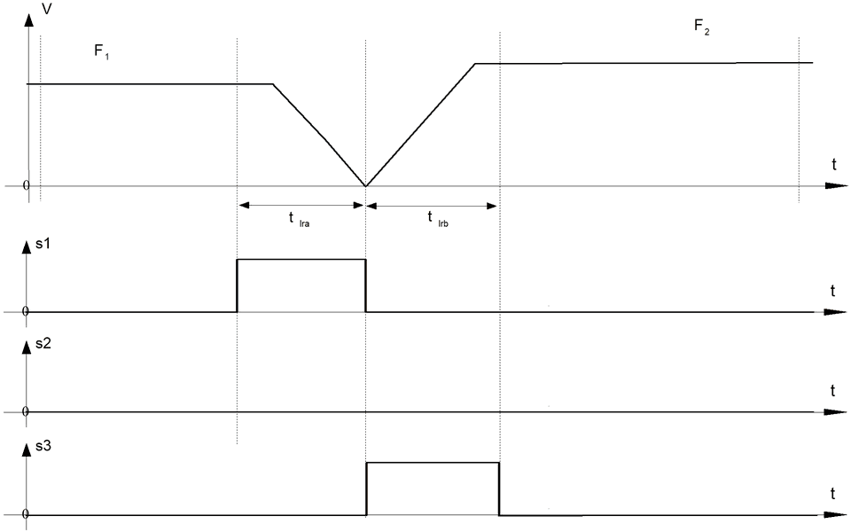

Vorschubanpassung schalten (P-CHAN-00300) 1:
Timing Diagramm der Signale s1..s3 mit P-CHAN-00300 = 1

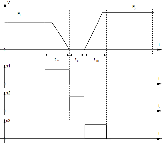

Vorschubanpassung schalten (P-CHAN-00300) 2:
Timing Diagramm der Signale s1 .. s3 mit P-CHAN-00300 = 2
