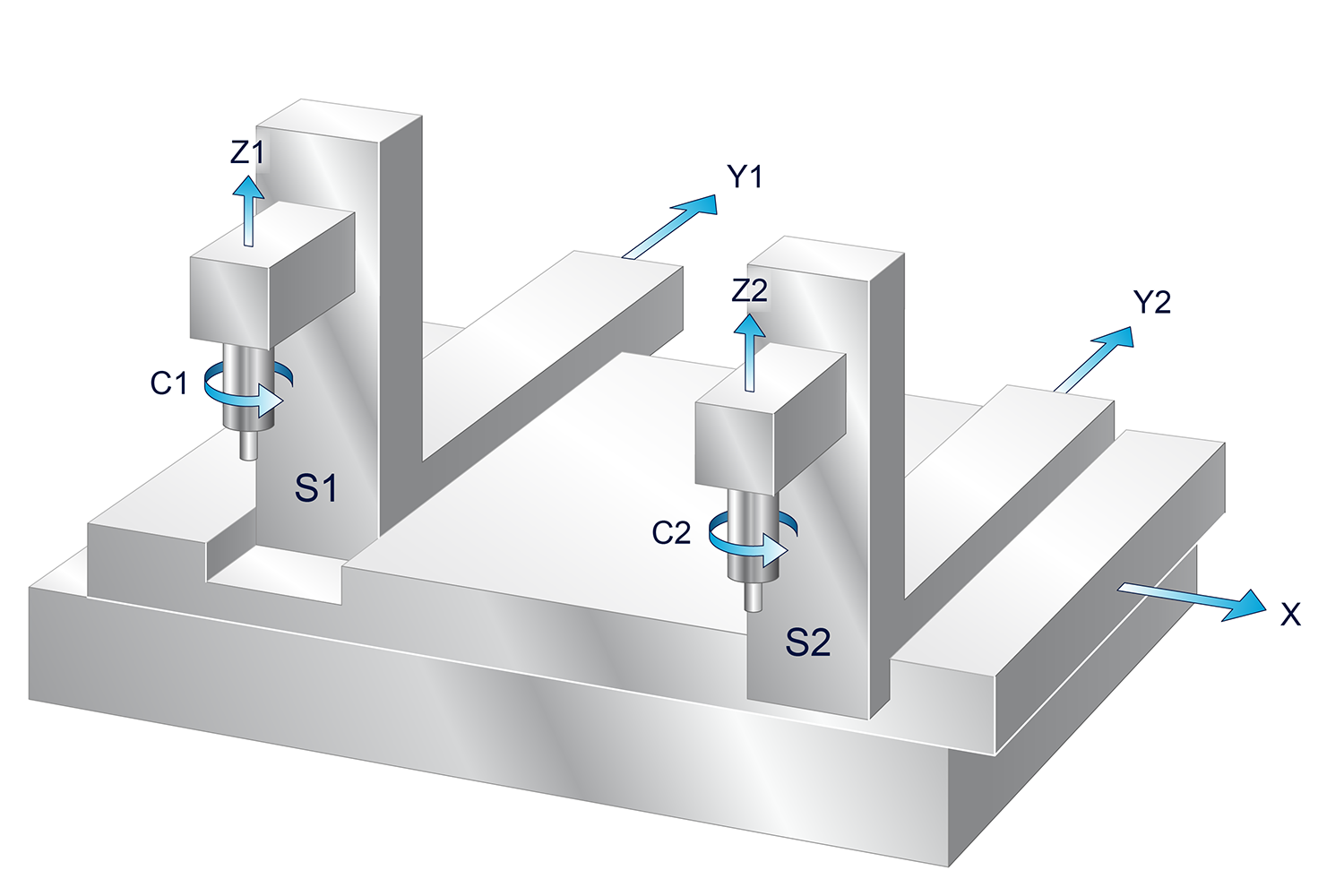

In unten stehender Abbildung ist der prinzipielle Aufbau einer Maschine mit zwei Bearbeitungseinheiten mit Y-, Z- und C-Achse und einer mechanisch gekoppelten X-Achse dargestellt. Soll der Achsverbund (X, Y2, Z2, C2) an den Achsverbund (X, Y1, Z1, C1) gekoppelt werden, so sind die in den folgenden Kapiteln beschriebene Koppelvorschriften anzugeben.
Die Standardkoppelvorschrift für jede Achsgruppe kann definiert werden. Sie wird unter der Koppelnummer '0' in den Arbeitsdaten der NC geführt.
