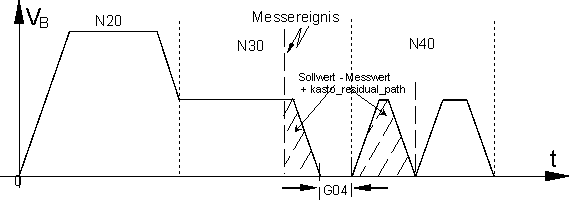

Unterdrückung Fahrwegprüfung beim Kantenstoßen
Beim Eintreffen des Messsignals prüft die CNC, ob genügend Satzfahrweg vorhanden ist, um den im Kanalparameter definierten Restweg fahren und anhalten zu können. Ist dies nicht der Fall, so wird eine Fehlermeldung erzeugt. Bei manchen Applikationen kann es sinnvoll sein, diese Prüfung erst mit Abwahl über G107 bzw. am Ende der letzten Verfahrbewegung auszuführen. In diesem Fall ist es möglich, das Abbauen des Restweges z. B. durch programmierte Verweilzeiten zu unterbrechen (siehe Bild unten). Dazu ist der Parameter auf 1 zu setzen. Bei nicht ausreichendem Satzfahrweg erfolgt dann in diesem Fall die Fehlerreaktion bzw. die Ausgabe einer Fehlermeldung am Ende der Bewegung bzw. bei Abwahl der Funktion über G107.

Die Verwendung dieses Parameters ist nur sinnvoll, wenn P-CHAN-00029 (kasto_multi_block) mit FALSE belegt ist.
