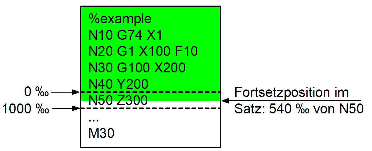

Die Position innerhalb eines Bewegungssatzes wird in Promille festgelegt.
Die Promilleangabe kann beim Unterbrechen der aktuellen Bewegung als Anzeigedatum auf dem SPS-Interface (siehe [HLI// Zurückgelegter Satzfahrweg]) abgelesen werden.
Alternativ kann die Promilleangabe auch ohne vorheriges Ablesen rein als gewünschter Wert vorgegeben werden.
Zurückgelegter Fahrweg im aktuellen Satz in Promille 1:
Fortsetzposition mit Aufteilung des aktuellen Satzes über Promille
Wird die Wiederanfahrposition über die relative Angabe bezogen auf den Fahrweg des Bewegungssatzes (Promille) festgelegt, so ändert sich diese Position – im Rahmen der Auflösungsgenauigkeit – selbst beim Wiederanfahren mit aktiver Werkzeugradiuskorrektur und anderem Werkzeugradius nicht.

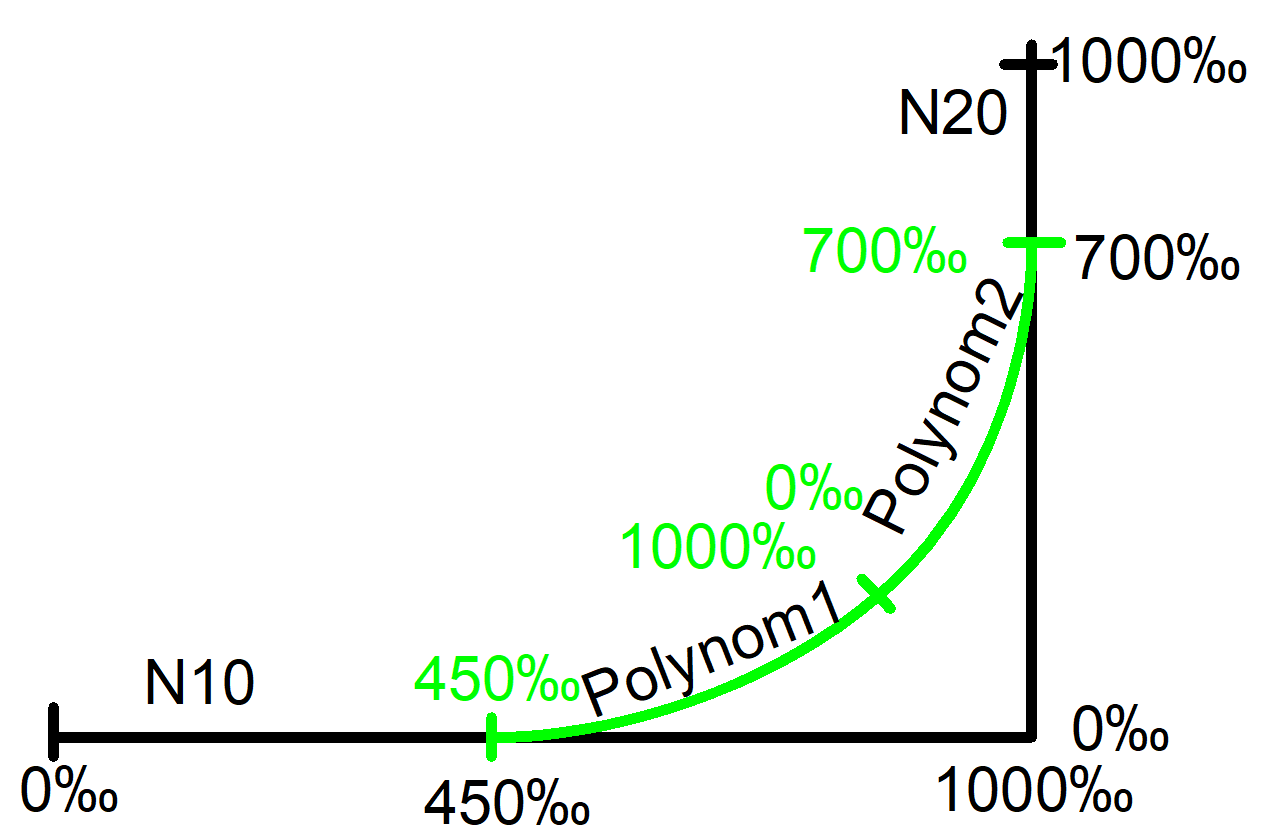

Zurückgelegter Fahrweg im aktuellen Satz in Promille 2:
Promilleanzeige bei zwei eingefügten Polynomsätzen

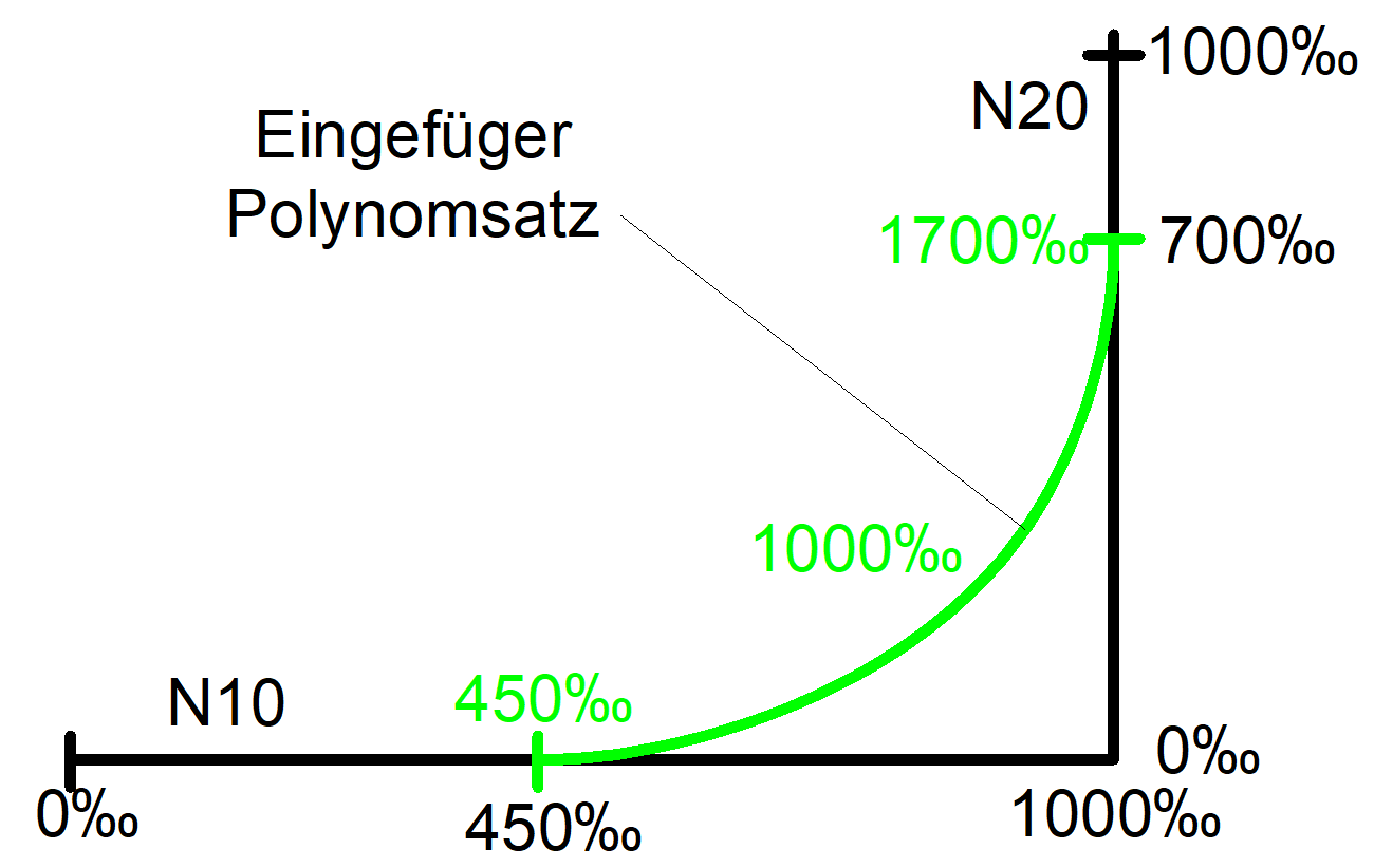

Wird nur ein Satz durch die CNC (z.B. bei #HSC [OPMODE = 1]) zwischen zwei ursprünglichen Sätzen eingefügt, so kann dessen Fahrweg zwischen [0,2000] liegen
Zurückgelegter Fahrweg im aktuellen Satz in Promille 3:
Promilleanzeige bei einem eingefügten Polynomsatz
