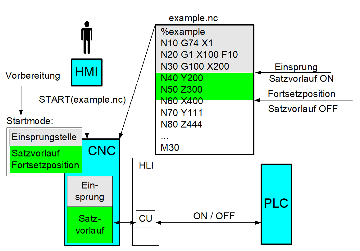

Das NC-Programm kann mit einem Dateioffset in Kombination mit einem beliebigen Satzvorlauftyp gestartet werden. Der Dateioffset definiert den Einsprung auf eine bekannte Position im NC-Programm.
Der Programmteil vor der Einsprungstelle wird ignoriert. Die Auswertung beginnt wie bei einem um den Dateioffset verkürzten Programm ab der Einsprungstelle.
Die Angabe der Einsprungstelle erfolgt zusätzlich zur Fortsetzposition des Satzvorlaufs. Die Einsprungstelle muss vor der Fortsetzposition liegen.
An der Einsprungstelle muss der volle Technologieumfang hergestellt werden, damit ein weiteres Bearbeiten möglich ist. Das NC-Programm wird dann wie gewohnt bis zu einer Fortsetzposition im beauftragten Satzvorlauftyp durchlaufen.
Diese Methode ermöglicht bei großen NC-Programmen eine Zeiteinsparung im Satzvorlauf.
Nach der Einsprungstelle (grauer Abschnitt) wird das NC-Programm während des Satzvorlaufs bis zur angegebenen Fortsetzposition ohne Verfahren der Achsen abgearbeitet (grüner Bereich). Danach werden die Achsen real verfahren (weißer Abschnitt).

Die Einsprungstelle wird in vergleichbarer Weise wie die Fortsetzposition des Satzvorlaufs vor dem Start eines NC-Programms durch Schreiben des CNC-Objekts mc_command_file_offset_w definiert (siehe Typ 1: Fortsetzposition definiert über Dateioffset).
Der Dateioffset zur Definition einer Einsprungstelle kann auch ohne Satzvorlauf verwendet werden. Die Bearbeitung beginnt dann wie bei einem um den Dateioffset verkürzten Programm direkt ab der Einsprungstelle.
