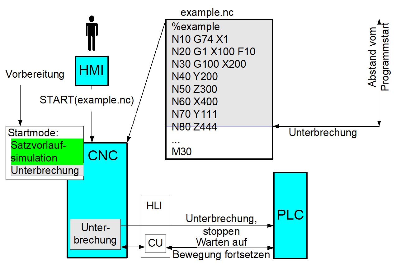

Typ 6: Unterbrechungsstelle (Breakpoint) ohne Satzvorlauf
Setzen einer Unterbrechungsstelle ohne Satzvorlauf
Soll eine Unterbrechungsstelle gesetzt werden, ohne dass vorher der Satzvorlauf erfolgt, so kann dies durch die Angabe der Satzvorlauftyps SIMULATION = 6 erfolgen.
In diesem Falle wird das Programm normal abgearbeitet mit einer zusätzlichen Unterbrechungsstelle (grauer und weißer Abschnitt).
Typ 6: Unterbrechungsstelle (Breakpoint) ohne Satzvorlauf 1:
Zusätzliche Unterbrechungsstelle
