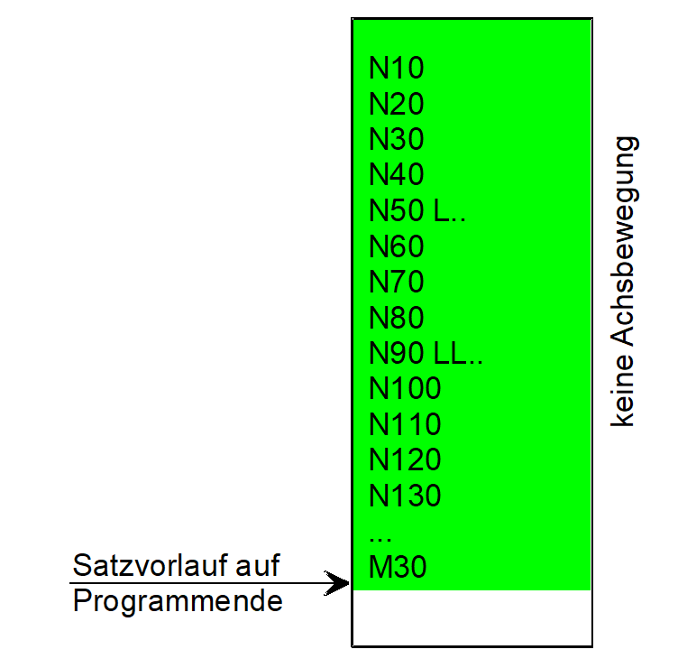

Beispiel
Satzvorlauf auf Programmende M30
Typ 5: Satzvorlauf auf Programmende 1:
Fortsetzposition auf Programmende
