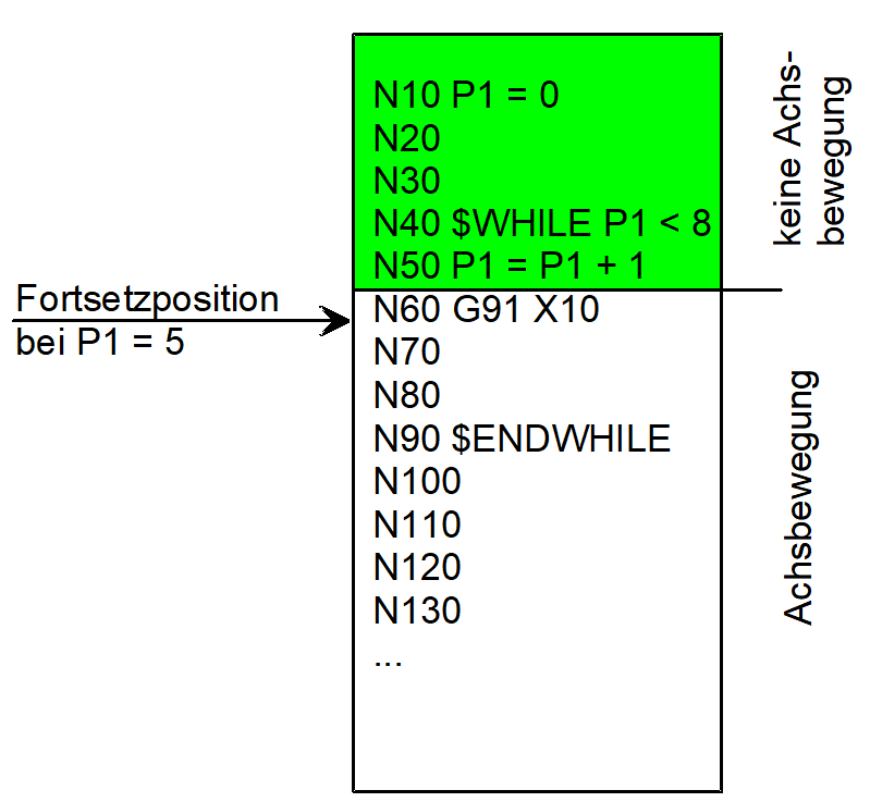

Fortsetzposition über Satznummer und Durchlaufzähler
Da die Satznummer z.B. innerhalb von Schleifen mehrmals durchlaufen wird, ist diese allein nicht immer eindeutig. In diesem Fall kann der Bearbeitungsstart optional durch die zusätzliche Angabe eines Durchlaufzählers ausgelöst werden. Auch hier kann optional zusätzlich der Programmname (%...) mit angegeben werden.
Parameter:
- Satznummer,
- Durchlaufzähler,
- Programmname (%...) (optional),
- Zurückgelegter Weg innerhalb des Satzes (optional)
![]() | Für die Bereitstellung des Durchlaufzählers ist der Anwender zuständig. |

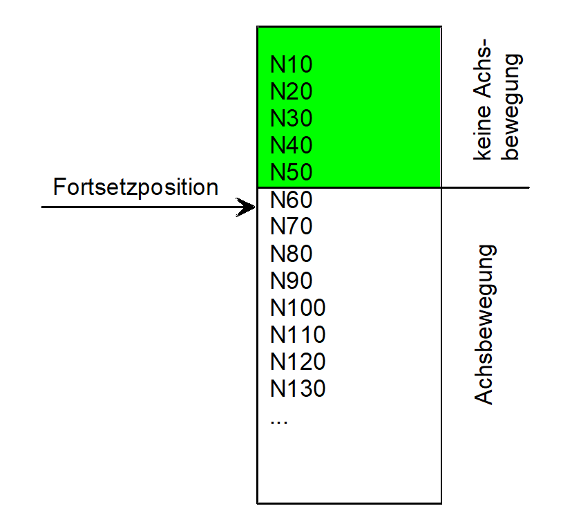

Beispiel
Mit Satznummer
Beispiel
Mit Satznummer und Durchlaufzähler
