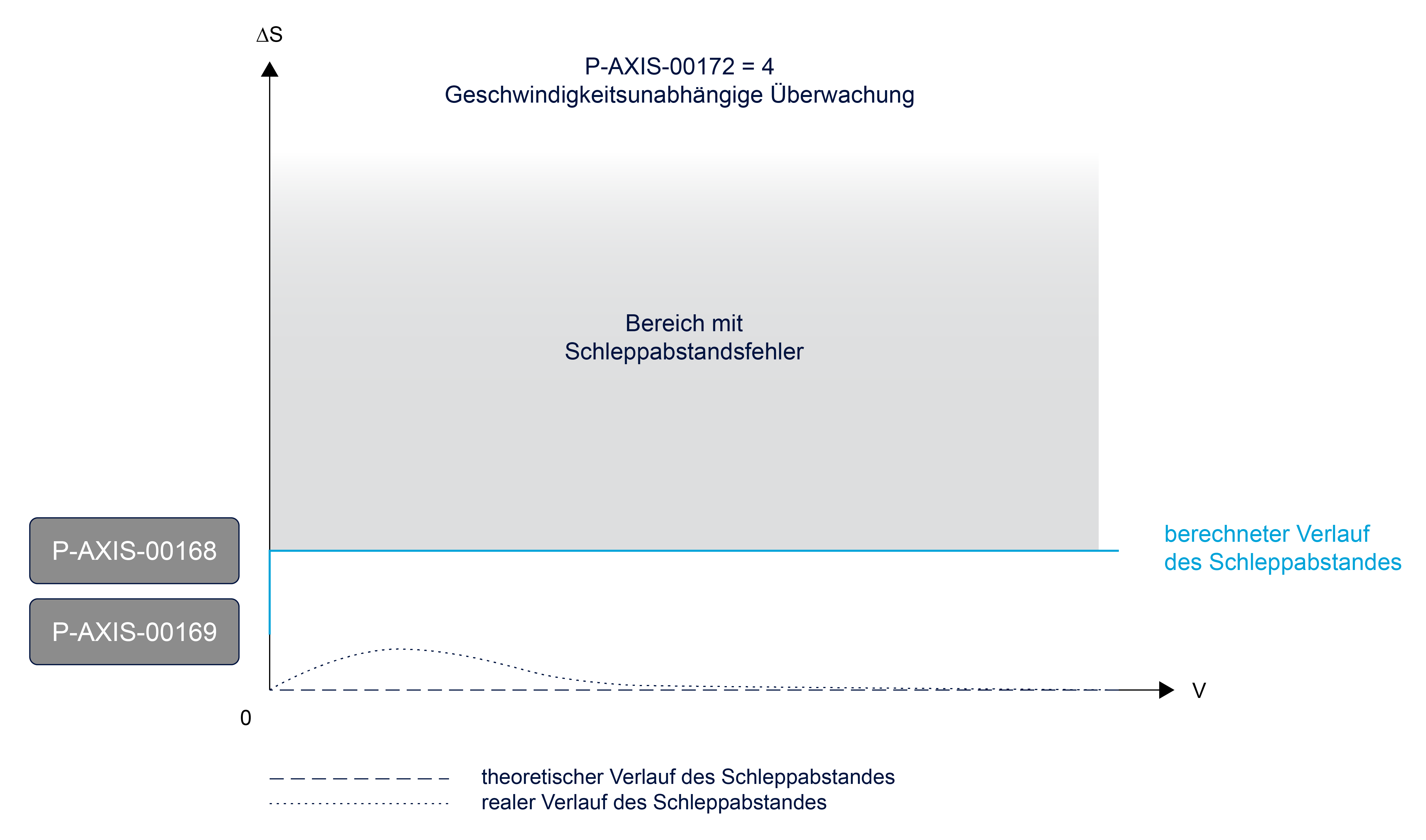

Typ 4: Geschwindigkeitsunabhängige Methode
Diese Methode der Schleppabstandsüberwachung ist nur sinnvoll für Achsen, die immer mit 100 % Vorsteuerung betrieben werden.
Diese Methode wird durch Setzen des Parameter P-AXIS-00172 auf den Wert 4 angewählt.
Wenn eine Achse mit Vorsteuerung betrieben wird, dann ist der Schleppfehler dieser Achse bei 100 % Vorsteuerung immer ~0.
Die anderen Typen der Schleppabstandsüberwachung berechnen in diesem Fall im Allgemeinen einen zu hohen Grenzwert für den Schleppabstand.
Um vorgesteuerte Achsen überwachen zu können, wird bei Typ 4 auch für eine bewegte Achse ein konstanter Grenzwert verwendet.
Bei Stillstand der Achse wird der Schleppabstand auf den Wert von P-AXIS-00169 überwacht; bei bewegter Achse auf P-AXIS-00168.
Mit P-AXIS-00488 wird die Ausgabe der Fehlermeldung bei Überschreitung des zulässigen Schleppabstands verzögert. Dadurch kann der Grenzwert für den zulässigen Schleppabstand P-AXIS-00168 reduziert werden.
Typ 4: Geschwindigkeitsunabhängige Methode 1:
Schleppabstandsüberwachung - Geschwindigkeitsunabhängige Methode
