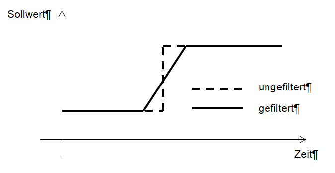

Sprungantwort

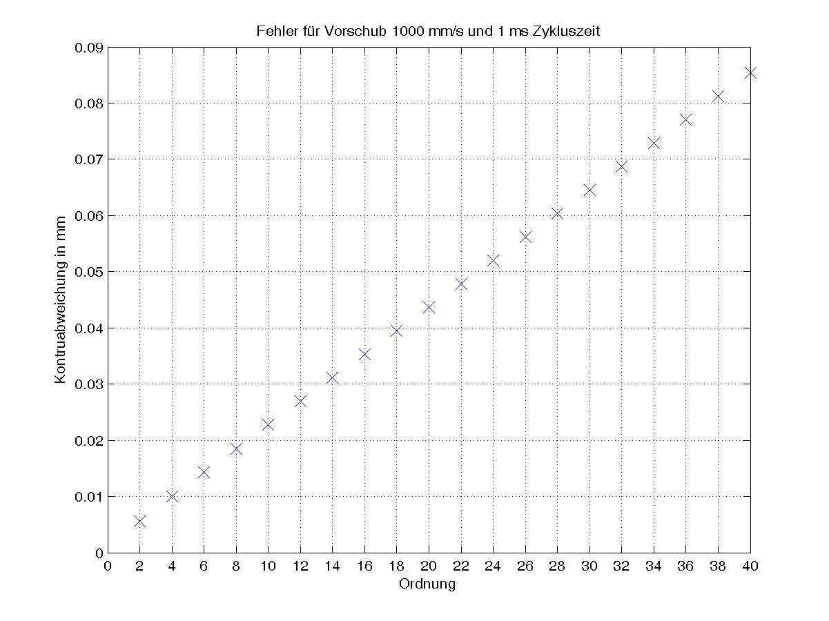

Einstellhilfe Konturabweichung
Die Konturabweichung bei Verwendung von HSC-Achsfiltern setzt sich aus 3 Bestandteilen zusammen:
- Zykluszeit
- Filterordnung
- Gefahrener Vorschub
Es gelten folgende einfache Zusammenhänge:
- Doppelte Zykluszeit = doppelter Fehler
- Doppelter Vorschub = doppelter Fehler
- Doppelte Filterordnung = doppelter FehlerDie folgende Grafik ist erstellt für Zykluszeit 1ms und F1000 Vorschub an einer 90° Ecke. Bei anderen Randdaten sind die Filterordnungen nach obigen Zusammenhängen umzurechnen.
In oben stehendem Bild wird von einer Eckgeschwindigkeit von 1000mm/s und einer Taktzeit von 1ms ausgegangen.
