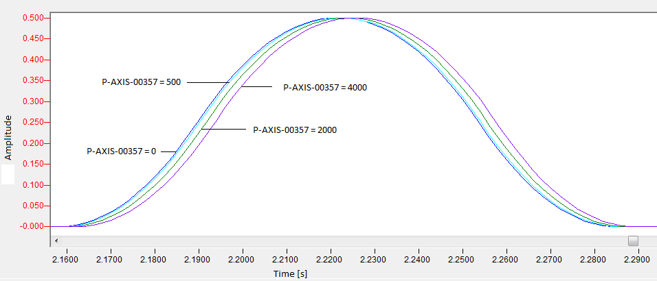

Zeitverzögerungsfilter 1:
Signalverläufe des Zeitverzögerungsfilters
Das Bild zeigt die Signalverläufe des Zeitverzögerungsfilters mit unterschiedlichen Zeitkonstanten (filter[i].time_constant).
