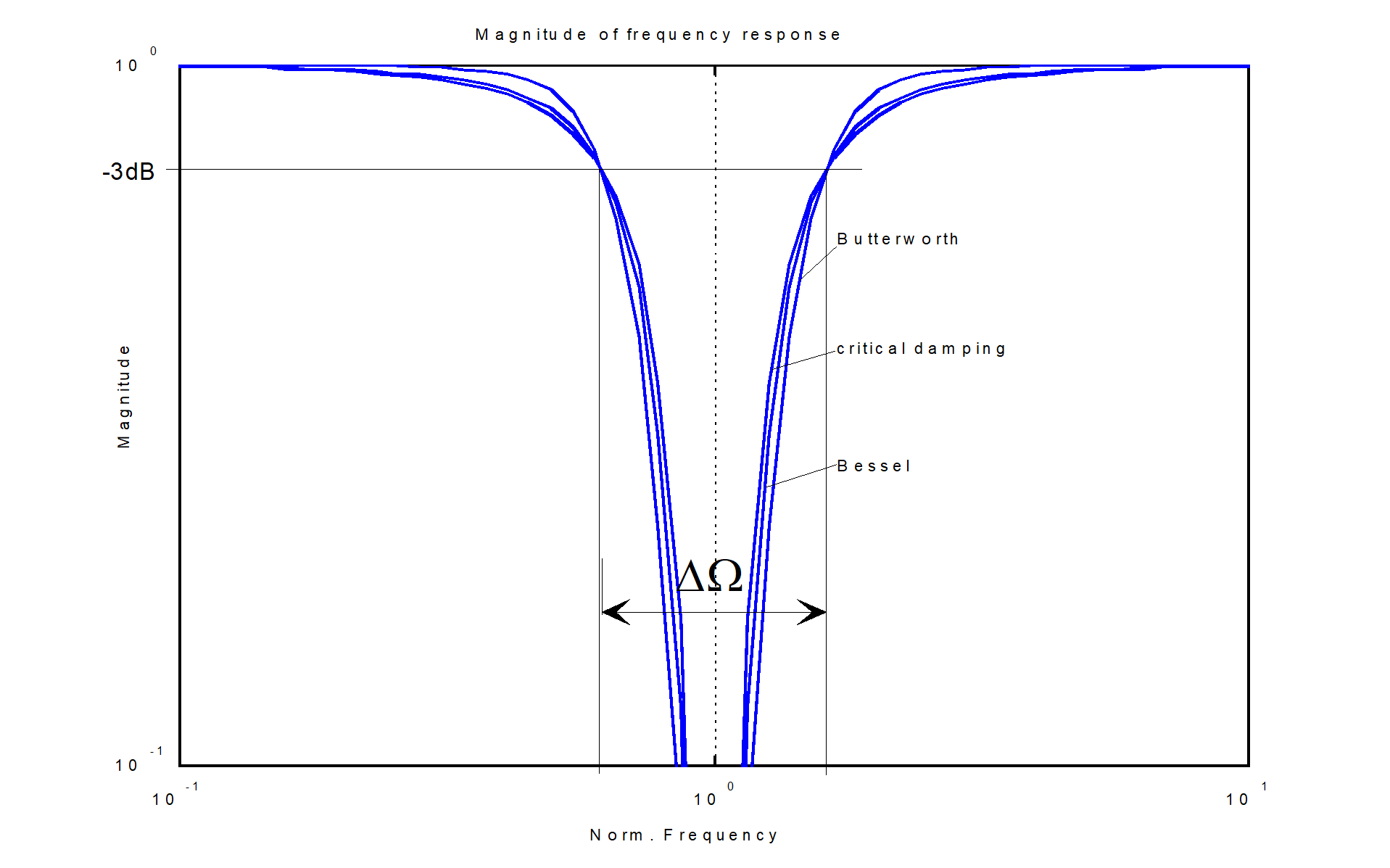

Die Bandbreite ΔΩ=f0 - fu im Sperrbereich des Bandstoppfilters ist durch die Grenzfrequenzen f0 und fu festgelegt. Sie sind definiert als die Frequenzen, bei der die Amplitude um –3dB (~0.707) abgefallen ist. Bei der Parametrierung des Bandstoppfilters wird die Bandbreite durch die Angabe der Güte (filter[i].guete) festgelegt. Der Gütefaktor ist das Verhältnis aus charakteristischer Filterfrequenz durch die Bandbreite ΔΩ:
Bandstoppfilter 1:
Bei größerer Güte wird daher der Frequenzbereich f0-fu kleiner. Zwischen der charakteristischen Frequenz des Bandstoppfilters und den Grenzfrequenzen f0 und fu besteht folgender Zusammenhang (geometrisches Mittel):
Bandstoppfilter 2:
Bei Bandstoppfiltern hat der Filterprototyp nur einen geringen Einfluss auf das Filterverhalten.
Bandstoppfilter 3:
Amplituden-Frequenzgang von Bandstoppfiltern (4. Ordnung, Güte = 1)

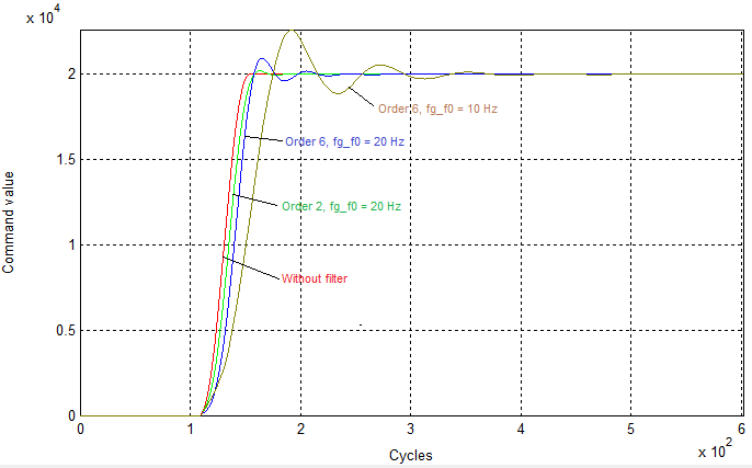

Durch das starke Abschwächen der charakteristischen Frequenz neigen Bandsperrfilter generell zum Schwingen. An Satzübergängen kann dadurch auch ein Überschwingen der Achsen auftreten.
Je größer die Filterordnung oder je kleiner die Grenzfrequenz fg_f0 ist, desto größer kann das Überschwingen ausgeprägt sein. Im Allgemeinen ist dieser Fehler jedoch deutlich kleiner als der Konturfehler, der durch das Anregen einer Resonanzfrequenz entstehen kann. Dies ist jedoch für den konkreten Anwendungsfall zu überprüfen. Ansonsten ergibt der Einsatz eines Bandstoppfilters keinen Sinn.
Bandstoppfilter 5:
Schwingverhalten von Bandstoppfiltern
Das Bild zeigt das Schwingverhalten von Bandstoppfiltern in Abhängigkeit der Ordnung und charakteristischer Frequenz.
Durch das Überschwingen der Bandstoppfilter können die Dynamiküberwachungen in der CNC ansprechen. In diesem Fall muss entweder die Achsdynamik reduziert werden oder eine (geringfügig!) höhere Überschreitung der Sollgeschwindigkeit zugelassen werden (s. P-AXIS-00440)
