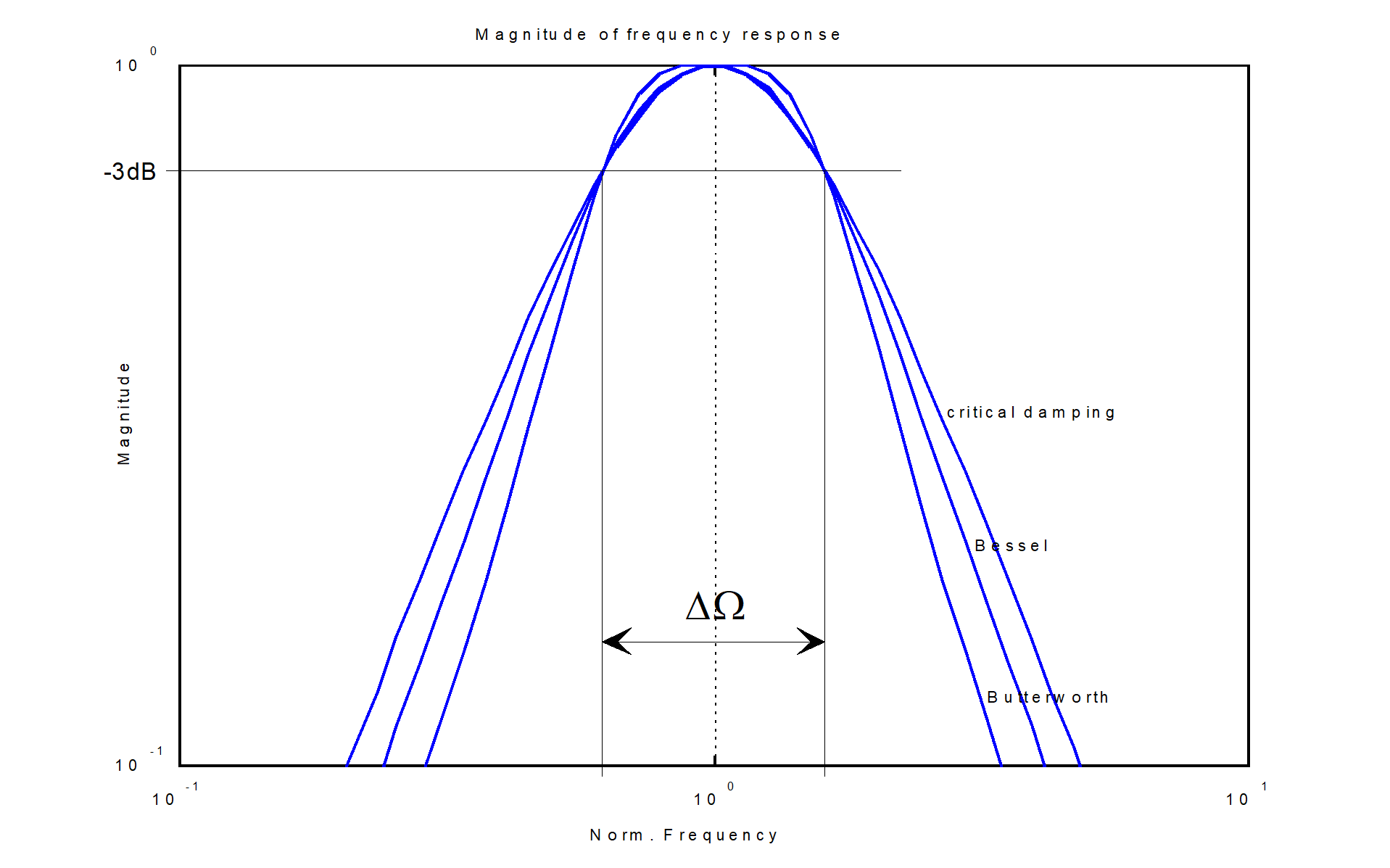

Frequenzgang
Die Bandbreite ΔΩ=f0 - fu im Durchlassbereich des Bandpassfilters ist durch die Grenzfrequenzen f0 und fu festgelegt. Sie sind definiert als die Frequenzen, bei der die Amplitude um –3dB (~0.707) überschritten hat. Bei der Parametrierung des Bandpassfilters wird die Bandbreite durch die Angabe der Güte (filter[i].guete) festgelegt. Der Gütefaktor ist das Verhältnis aus charakteristischer Filterfrequenz durch die Bandbreite ΔΩ:

Bei größerer Güte wird daher der Frequenzbereich f0-fu kleiner. Zwischen der charakteristischen Frequenz des Bandpassfilters und den Grenzfrequenzen f0 und fu besteht folgender Zusammenhang (geometrisches Mittel):

Bei Bandpassfiltern hat der Filterprototyp nur einen geringen Einfluss auf das Filterverhalten.

Amplituden-Frequenzgang von Bandpassfiltern (4. Ordnung, Güte = 1)
