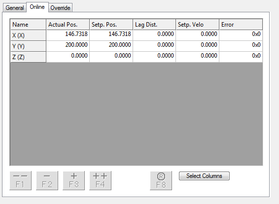

Karteireiter "Online"
Hier werden alle Achsen der aktuellen Interpolationsgruppe aufgelistet. Dabei werden aktuell dargestellt:
- Istpositionen
- Sollpositionen
- Schleppabstände
- Sollgeschwindigkeiten und
- Fehlercodes

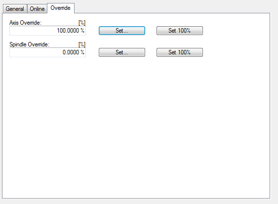

Karteireiter "Override"
Auf der Seite 'Override' ist der Kanal-Override für die Achsen abzulesen und zu setzen. Falls die SPS läuft und dort das zyklische Kanal-Interface beschrieben wird, dann wird der hier gesetzte Override durch die SPS wieder überschrieben.
Nähere Information zur Wirkungsweise des Overrides sind unter Bahnoverride (Interpreter-Overridetypen) zu finden.
Der Spindel-Override wird zwar durch das zyklische Kanal-Interface beschrieben, aber derzeit nicht unterstützt.
