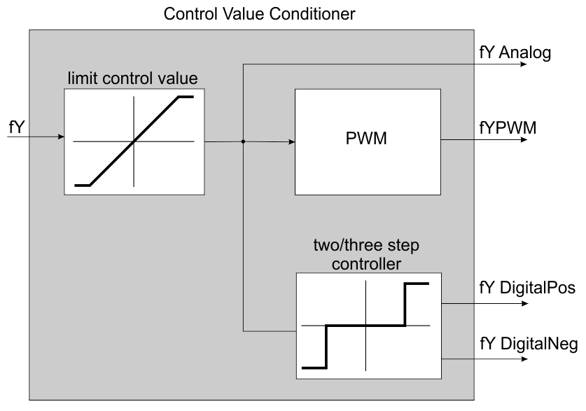

Stellgrößenaufbereitung
Die vom Regler berechnete Stellgröße (Control Value, CV) wird zunächst auf gültige Werte limitiert. Die Begrenzungswerte werden über die Stellgrößenstruktur an den Reglerbaustein übergeben. Es stehen drei verschiedene Möglichkeiten der Stellgröße zur Verfügung. Die Stellgröße kann einmal analog abgegriffen werden. Die gebräuchlichere Ausgabe dürfte allerdings die digitale Ausgabe als pulsweitenmoduliertes Signal sein. Die für die Pulsweitenmodulation nötige Zykluszeit wird über die Stellgrößenstruktur an den Regler übergeben. Daneben kann auch ein Zweipunktregler-Ausgang (für Heizen oder Kühlen) und ein Dreipunktregler-Ausgang (für Heizen und Kühlen) abgegriffen werden.
Stellgrößenaufbereitung 1:
