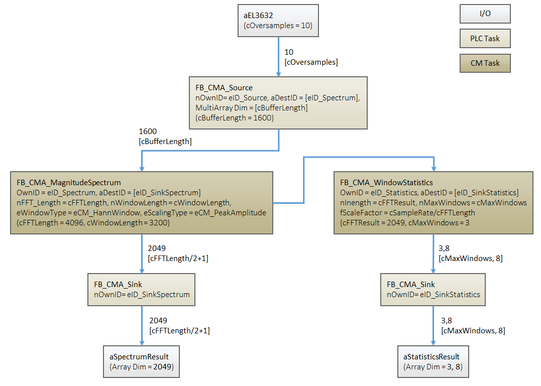

Blockdiagramm
Statistische Methoden auf Fenstern 1:

In diesem Beispiel wird zunächst ein Spektrum berechnet, welches im Anschluss in den relevanten Bereichen detaillierter überwacht wird. Diese befinden sich an den Peaks des Spektrums bei 100, 1180, 2260 Hz mit einer jeweiligen Breite von 200 Hz.
Das im Beispiel enthaltene Scope Projekt visualisiert das berechnete Spektrum und die definierten Fenster für die statistischen Berechnungen. Ein Digital-Chart zeigt diese Werte auf dem Fenster um die Frequenz 100 Hz.
