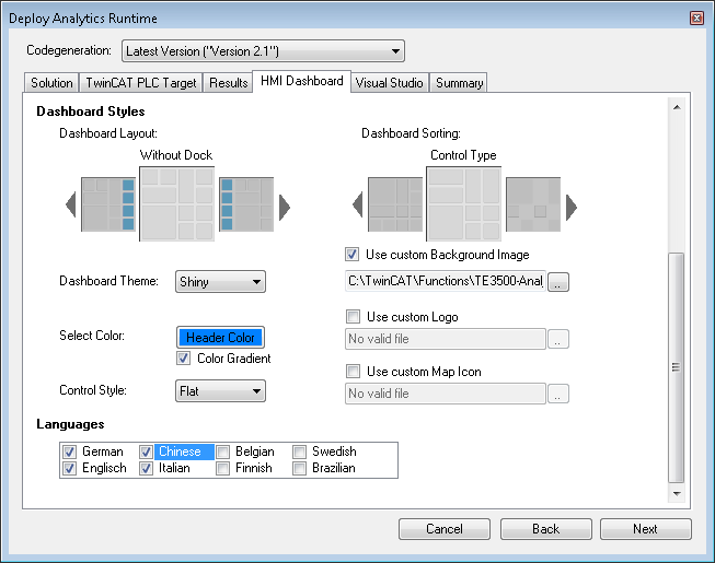

►Der nächste Karteireiter ist für das HMI-Dashboard vorgesehen.
Voraussetzung für die automatische Generierung des Dashboards ist die Auswahl von HMI Controls für die entsprechenden Algorithmen, deren Ergebnisse im Dashboard angezeigt werden sollen.
24-stündige Anwendung von Analytics 5:
►Sie können verschiedene Optionen für Ihr Analytics Dashboard auswählen, wie eine Startseite mit einer Karte, Layouts, Sortieralgorithmen, eigene Farben und Logos. Wenn Sie mehrere Sprachen für die Analytics Controls auswählen, wird auch ein Menü zur Sprachumschaltung generiert.

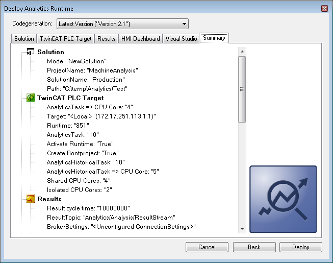

Zuletzt finden Sie eine Übersicht.
24-stündige Anwendung von Analytics 8:
►Nun können Sie auf die Schaltfläche Deploy klicken, um den Generierungsprozess zu starten. Das SPS-Projekt und das HMI-Dashboard werden nun generiert.

Nach der Meldung „Deploy Runtime succeeded“ finden Sie eine neue Visual Studio/XAE Shell-Instanz auf Ihrem Desktop. Die neue Projektmappe und beide Projekte werden erstellt.
