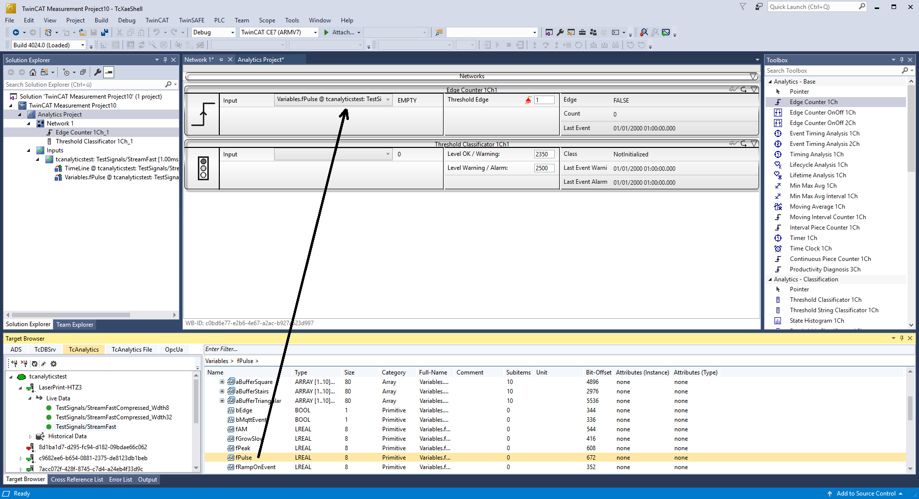

►Nach der Auswahl des Algorithmus müssen Sie Eingangsvariablen mit den Modulen (Algorithmus) verbinden. Öffnen Sie dazu den Target Browser.

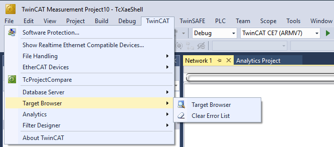

TwinCAT > Target Browser > Target Browser
Analyse der Daten 4:
►Wählen Sie nun den Karteireiter TcAnalytics oder TcAnalyticsFile im Target Browser aus. Mit dem Karteireiter TcAnalytics (MQTT) geht es weiter.
►Klicken Sie auf das grün markierte Icon in der Symbolleiste dieser Analytics-Erweiterung. Es öffnet sich ein Fenster, in dem Sie die Konnektivitätsdaten Ihres Message-Brokers angeben können.
Analyse der Daten 5:
►Wählen Sie Ihren MQTT-Analytics-Client aus (TwinCAT Analytics Logger, TwinCAT IoT Data Agent oder Beckhoff EK9160). Für jede Steuerung gibt es eine eindeutige ID. Diese ID wird im Target Browser angezeigt.
►Über einen Klick auf das Zahnrad-Icon, gelangen Sie zur Seite Machine Administration. Hier können Sie einen System Alias-Namen vergeben, der im Target Browser anstelle der ID angezeigt wird.
Analyse der Daten 6:
►Im nächsten Schritt können Sie zwischen Live-Daten und historischen Daten für jeden MQTT Analytics-Client wählen. Die historischen Daten werden in diesem Fall von dem TwinCAT Analytics Storage Provider bereitgestellt.
Analyse der Daten 7:

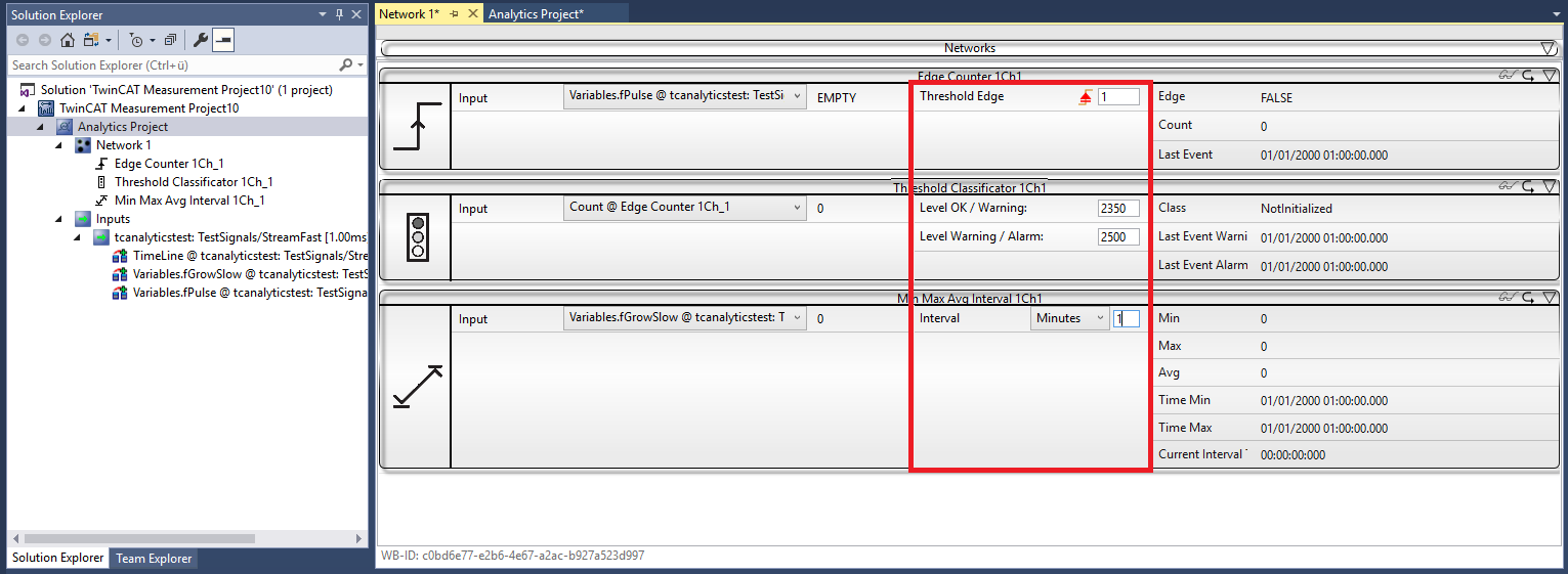

►Sie können die Variablen per Drag-and-Drop in die Eingänge des spezifischen Algorithmus ziehen. Bei den meisten Algorithmen können Bedingungen wie Schwellen, Zeitintervalle, logische Operatoren usw. festgelegt werden. Diese Einstellungen werden in der Mitte jedes Moduls vorgenommen.
