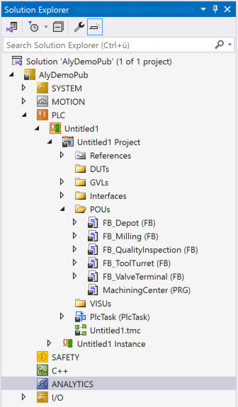

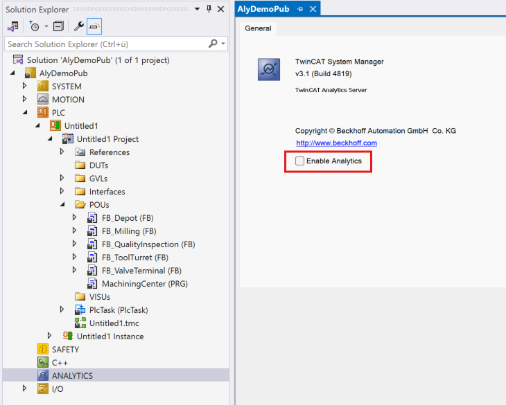

Um den Analytics Logger zu konfigurieren, müssen Sie in Ihrem vorhandenen TwinCAT-Projekt zum Analytics-Baumknoten navigieren.
Aufzeichnung von Maschinendaten 1:
Mit einem Doppelklick öffnet sich der General Tab. Aktivieren Sie die Checkbox Enable Analytics.

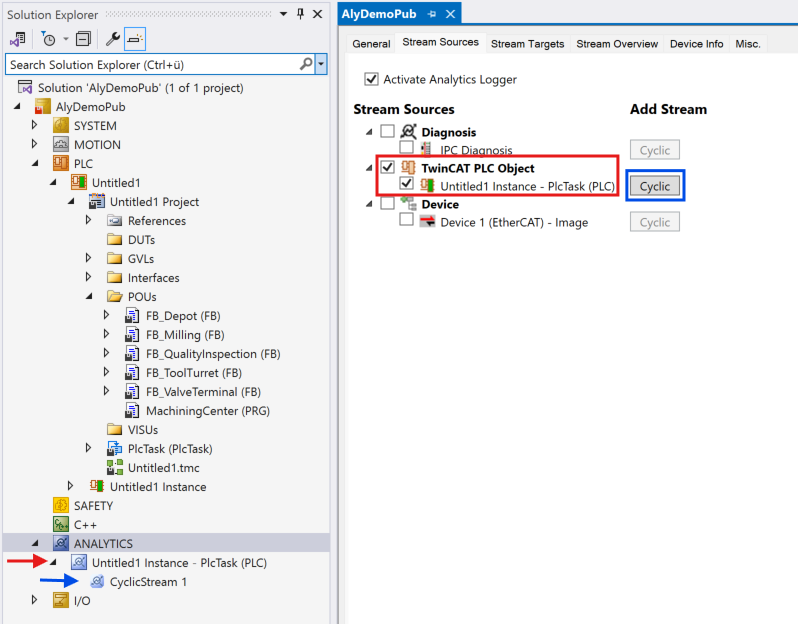

Danach werden automatisch alle notwendigen Konfigurations-Tabs der ersten Ebene freigeschaltet. Wählen Sie auf dem Tab Stream Sources die Quellen aus, aus denen Sie Daten aufzeichnen möchten.
Betätigen Sie dafür die entsprechenden Checkboxen (Beispiel rot: PLC-Instanz). Anschließend fügen Sie mit dem dann freigeschalteten Button auf der rechten Seite (blau) einen oder mehrere Streams für die entsprechende Quelle hinzu.
Die Streams werden auch im Solution Explorer sichtbar.

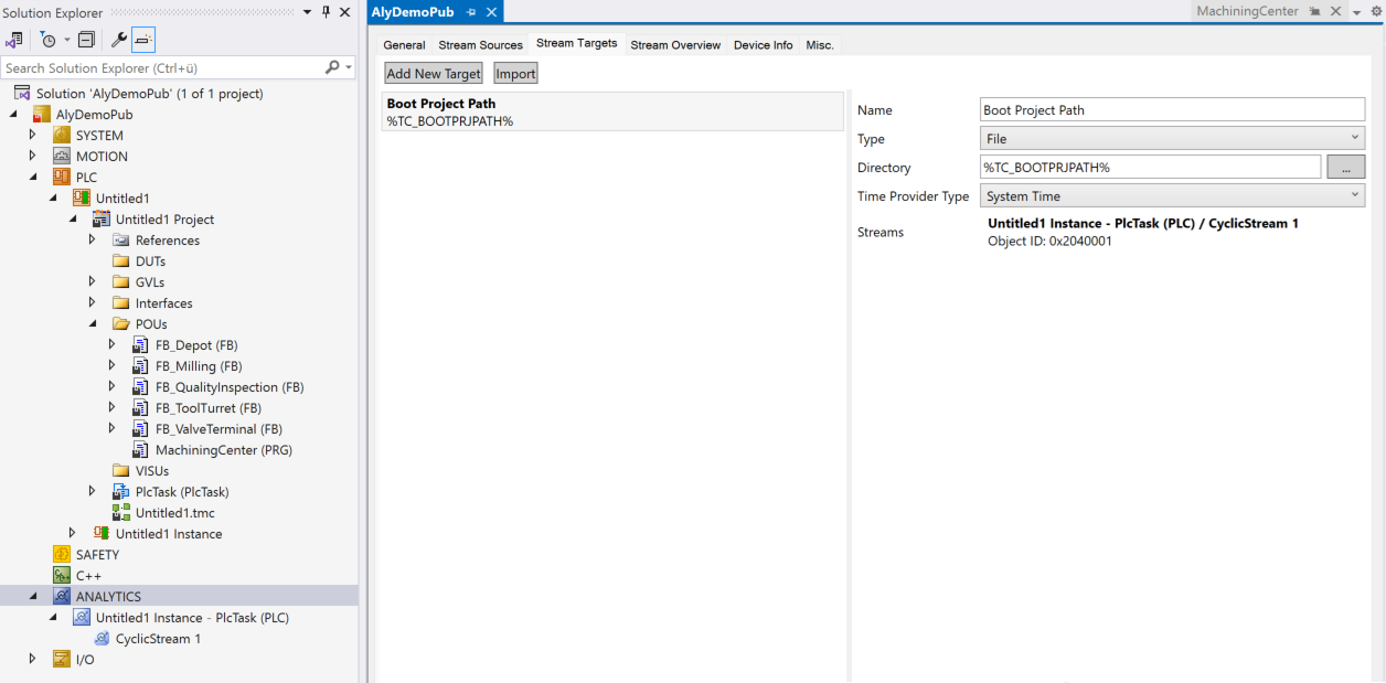

Wechseln Sie auf der gleichen Ebene in den Tab Stream Targets, um Datenziele in Form von Analytics Files oder MQTT Message Brokern festzulegen.
Als Default ist immer ein Analytics File Target eingestellt. Die Dateien des binären Datenformats werden im TwinCAT Boot-Verzeichnis abgelegt. Dieses Target können Sie so nutzen oder es auch anpassen. Grundsätzlich können auf der rechten Fensterseite die folgenden Einstellungen vorgenommen werden:
Name: Name des Targets
Type: File
Directory: Pfad zum Analytics File Ordner
Time Provider Type: Auswahl Time Provider für eine mögliche Zeitsynchronisation

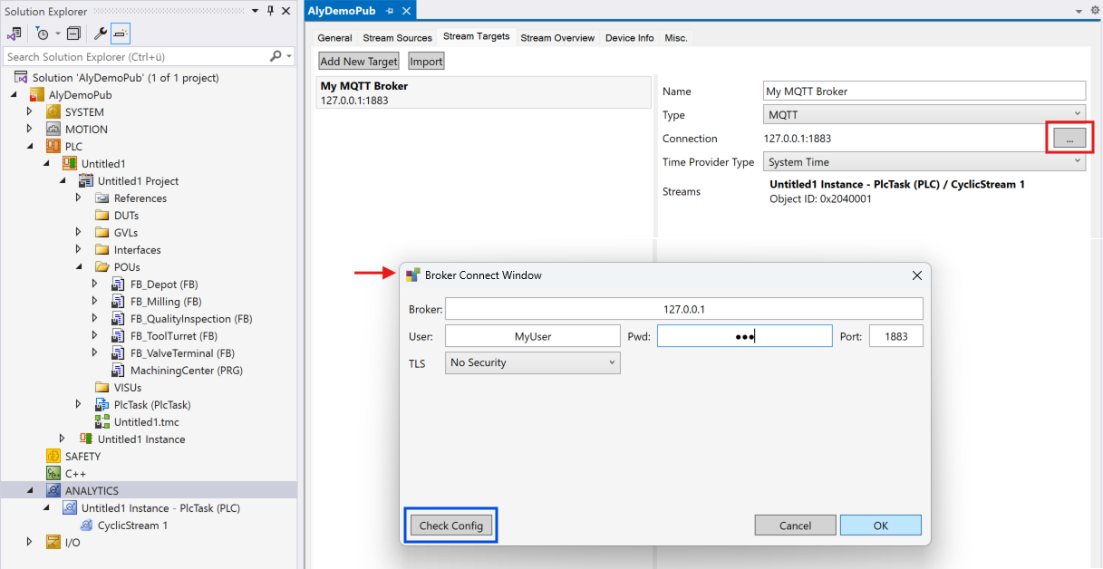

Alternativ zu dem vorherigen Schritt können Sie den Typ auf MQTT umstellen. Dadurch passen sich die Einstellmöglichkeiten an:
Type: MQTT
Connection: Verbindungsdaten zu einem nativen MQTT Message Broker
Aufzeichnung von Maschinendaten 5:
Wenn Sie im Connection Property auf den Button mit den drei Punkten (rot) klicken, öffnet sich ein Zusatzfenster Broker Connect Window. Hier können Sie im Detail folgende Einstellungen vornehmen:
Broker: IP-Adresse oder Hostname des Brokers
User: Den Usernamen für eine Anmeldung am Broker
Pwd: Das Passwort des Users
Port: Der MQTT-Port kann hier eingetragen werden. Default-Wert ist 1883, sobald Sie Zertifikate verwenden, springt der Port automatisch 8883 um
TLS: Hier können Sie wählen zwischen No Security, Use Certificates und Use Pre-Shared Key (PSK).
Details zur Zertifikats-Anwendung finden Sie in der Dokumentation TF3500 Analytics Logger

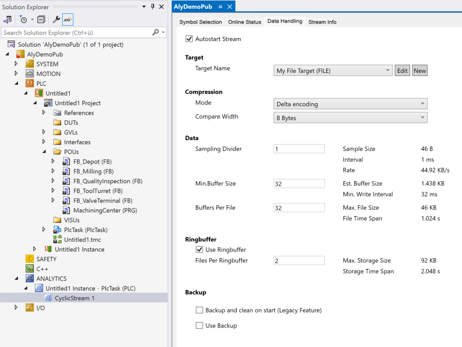

Im letzten Schritt wechseln Sie in den Tab Data Handling. Hier erfolgt nun die Zuweisung von dem jeweiligen Stream zu einer der angelegten Stream Targets. Sie legen hier endgültig fest welche Daten wohin aufgenommen werden sollen. Dabei unterscheiden sich die Masken der Einstelloptionen dadurch, dass Sie ein Analytics File oder einen MQTT-Broker als Target ausgewählt haben. Einige Einstellungen sind allgemeingültig und nicht vom Target abhängig:
Compression: Hier können Sie die Datenkomprimierung ein- und ausschalten.
Sampling Divider: Sie können hier einen Faktor einstellen, der dafür sorgt, dass die Daten ein Vielfaches der Task-Zykluszeit langsamer abgetastet werden.
Wenn Ihr Target ein Analytics File ist, haben Sie zusätzlich die Möglichkeit einen Ringpuffer einzustellen. Außerdem erlaubt es die Use Backup Option Daten parallel zur eigentlichen Aufnahme bei einem Ereignis in einem eigenen Analytics File abzuspeichern. Gerade bei der Fehlersuche eine sehr nützliche Funktion. Details dazu finden Sie in der Dokumentation TF3500 Analytics Logger.

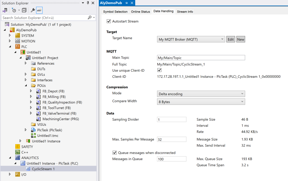

Wenn Ihr Target ein MQTT-Broker ist, haben Sie zusätzlich die Möglichkeit einen Topic Namen zur Organisation am Message Broker anzugeben. Außerdem ist es möglich das Zwischenspeichern von Daten bei einem Disconnect zum Message Broker einzuschalten und einzustellen.
