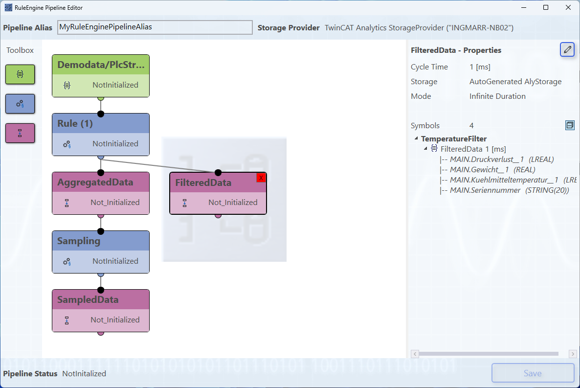

Eine konfigurierte RuleEngine-Pipeline kann über den Button Save (unten rechts) im RuleEngine-Pipeline-Editor gespeichert werden. Das Speichern ist nur möglich, wenn die Konfiguration fehlerfrei ist. Eventuelle Fehler werden über eine Meldung ausgegeben und die fehlerhaft konfigurierten Bausteine werden grafisch hervorgehoben.
Speichern einer RuleEngine-Pipeline 1:

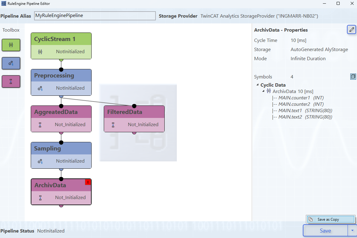

Speichern einer RuleEngine-Pipeline 2:

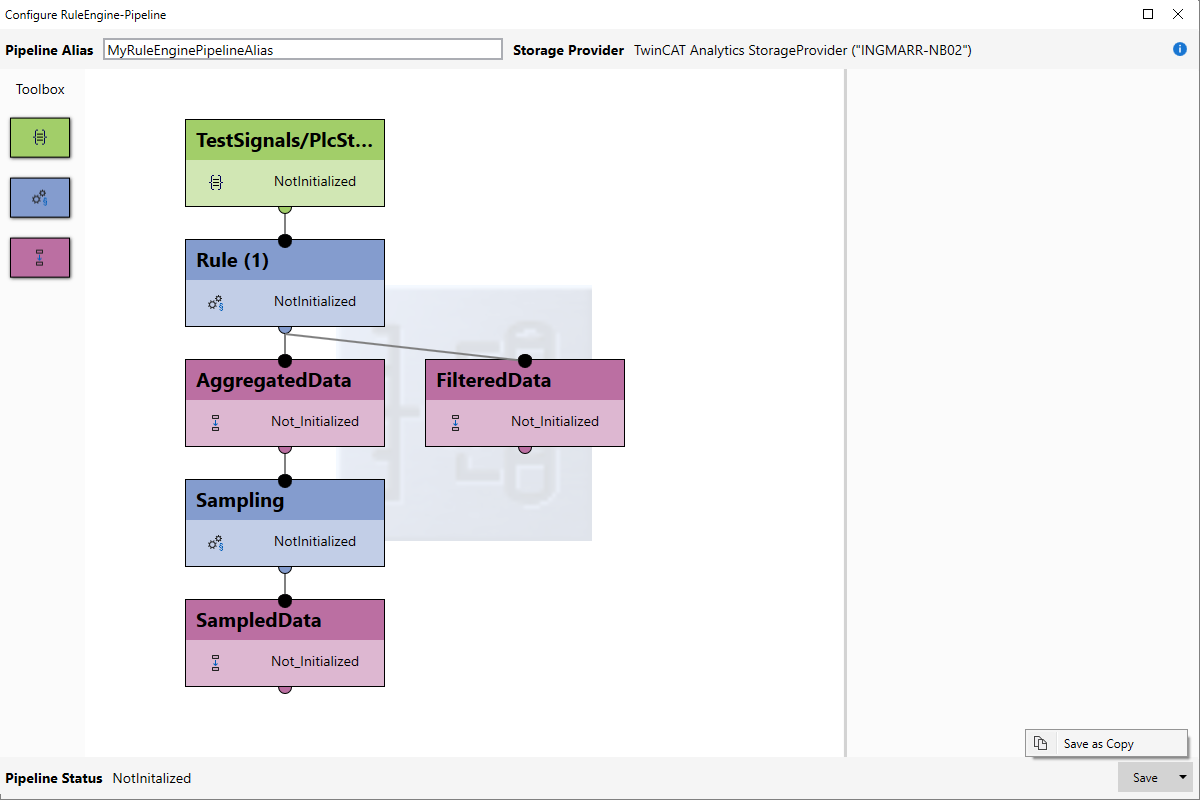

Als Kopie Speichern
Zusätzlich besteht bei vorhandenen RuleEngine-Pipelines die Möglichkeit, diese als Kopie abzuspeichern. Dadurch bleibt die vorhandene Pipeline-Konfiguration unverändert. Um die Konfiguration als Kopie abzuspeichern, wählen Sie über das Kontextmenü des Buttons Speichern Save as Copy aus.
Speichern einer RuleEngine-Pipeline 3:
