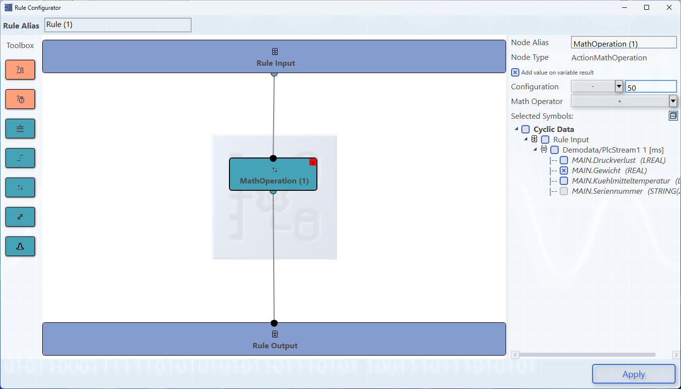

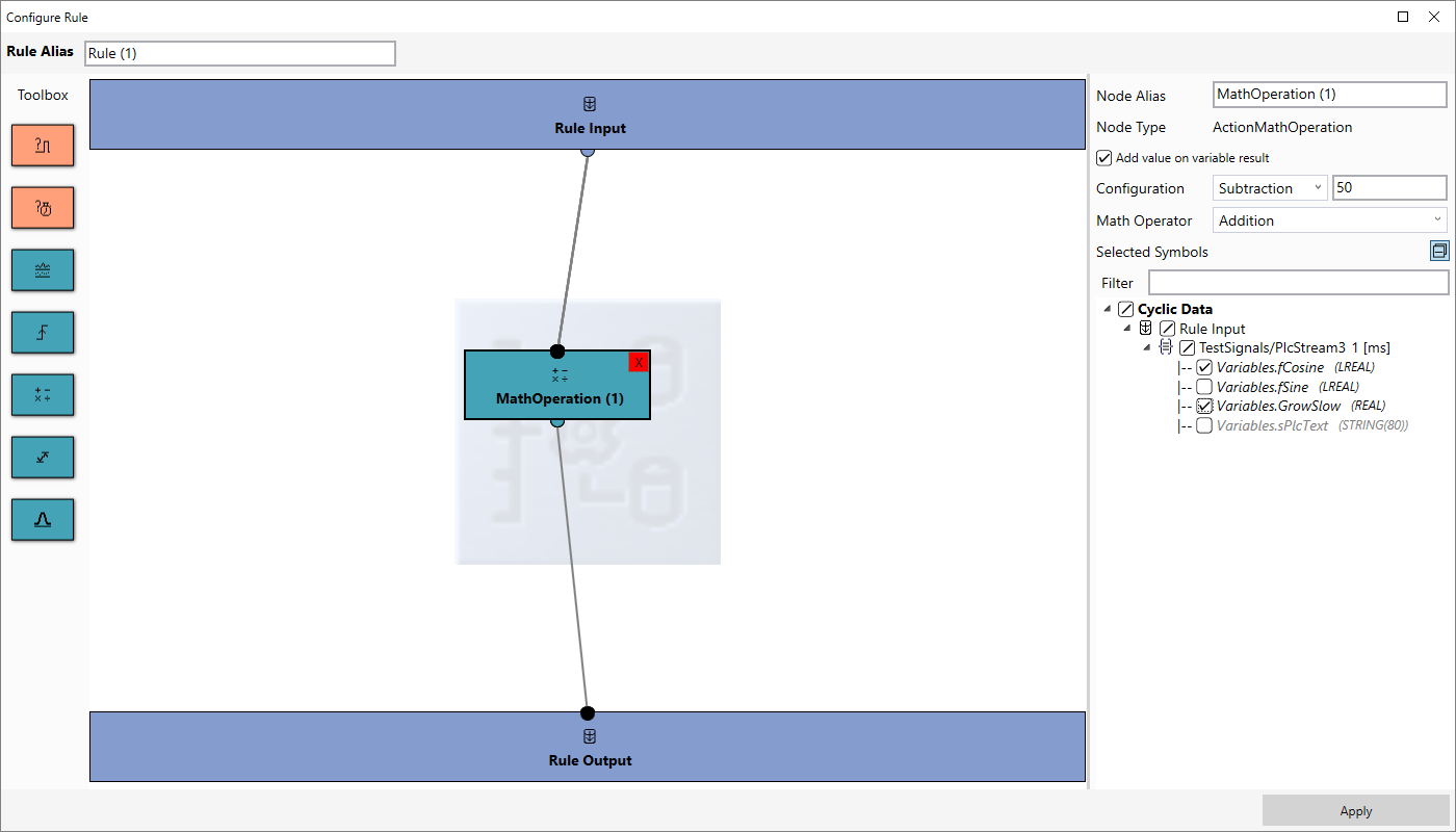

Mit dem MathOperation-Baustein können Symbole miteinander verrechnet werden. Die miteinander zu verrechnenden Symbole können unter Selected Symbols ausgewählt werden. Der Operator lässt sich unter MathOperator auswählen. Soll das Ergebnis mit einem zusätzlichen konstanten Wert verrechnet werden, aktivieren Sie die Checkbox Add value on variable result. Im Bereich Configuration können Sie den Operator und den konstanten Wert, mit welchem das Ergebnis der Symbole verrechnet werden soll, konfigurieren.
Es wird folgendes Symbol bereitgestellt:
- Result: Ergebnis der Berechnung
