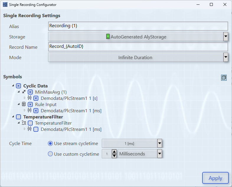

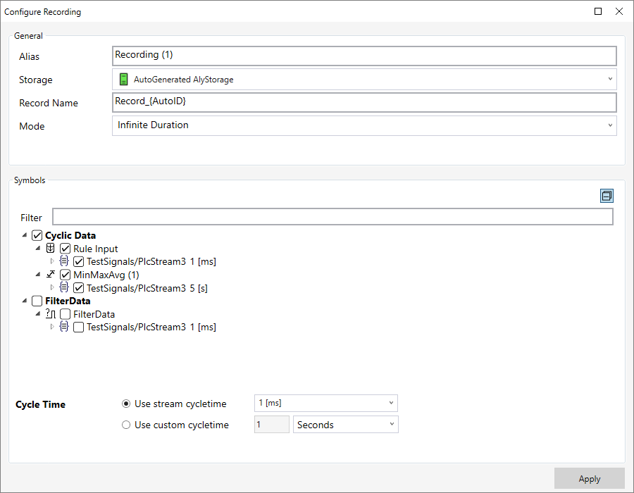

Die Bearbeitung von Recordings erfolgt im Single Recording Configurator. Hier stehen folgende Einstellungen zur Verfügung:
- Alias: Recording Alias
- Storage: Datensenke für das Recording (wird im Storage Provider Configurator konfiguriert)
- Record Name: Name des Records
- Mode: Modus des Records
- Infinite Duration: Der Record läuft so lange, wie die RuleEngine-Pipeline läuft und Daten für den Record vorliegen.
- Timebased Ringbugger: Der Record läuft so lange, wie die RuleEngine-Pipeline läuft und Daten für den Record vorliegen. Die Daten werden in einem zeitlichen begrenzten Ringspeicher gehalten.
- Databased Ringbugger: Der Record läuft so lange, wie die RuleEngine-Pipeline läuft und Daten für den Record vorliegen. Die Daten werden in einem speichergrößentechnisch begrenzten Ringspeicher gehalten.
- Symbols: Auswahl der Symbole, welche mit dem Recording abgespeichert werden sollen. Sie haben dabei die Auswahl zwischen den zyklischen Daten oder anhand von Conditions gefilterten Daten.
- CycleTime: Auswahl der Zykluszeit für das Recording. Diese Auswahl kann nur vorgenommen werden, wenn Sie zyklische (ungefilterte) Daten abspeichern wollen. Sie haben dabei die Möglichkeit, eine Zykluszeit basierend auf den Variablen oder eine eigene Zykluszeit für das Recording zu konfigurieren. Beachten Sie, dass Daten verloren gehen, wenn die Zykluszeit größer als die minimale Zykluszeit der Daten ist. In diesem Fall erscheint eine Meldung.
