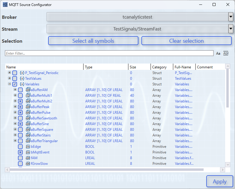

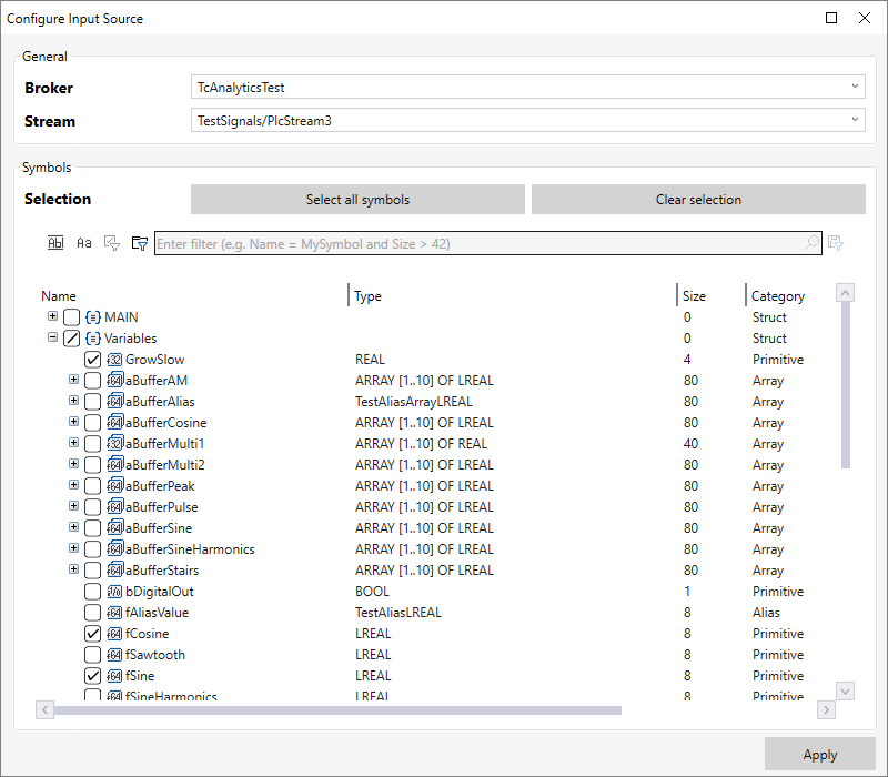

Die Bearbeitung einer MQTT-Source erfolgt im MQTT-Source-Konfigurator. Zunächst muss unter dem Punkt Broker ein Message Broker ausgewählt werden. Ausgewählt werden können alle Data Broker des für die RuleEngine-Pipeline verwendeten Storage Providers, welche ebenfalls im Manager hinzugefügt wurden. Anschließend kann ein MQTT-Stream (Stream) basierend auf dessen Topic ausgewählt werden.
Sobald ein Stream hinzugefügt wurde, werden die verfügbaren Symbole des Streams angezeigt. Mittels der Checkboxen lassen sich einzelne Symbole selektieren. Über die Buttons Select all symbols und Clear selection können alle dargestellten Symbole selektiert bzw. deselektiert werden.
Bearbeiten von MQTT-Sources 1:

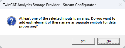

Befinden sich unter den ausgewählten Symbolen Arrays oder Strukturen wird beim Speichern der Konfiguration in einem Benutzerdialog abgefragt, ob die Subsymbole als einzelne Symbole hinzugefügt werden. Wenn diese hinzugefügt werden, können die Subsymbole einzeln in Rules oder Recordings für die Verarbeitung und Speicherung verwendet werden.
Bearbeiten von MQTT-Sources 2:
