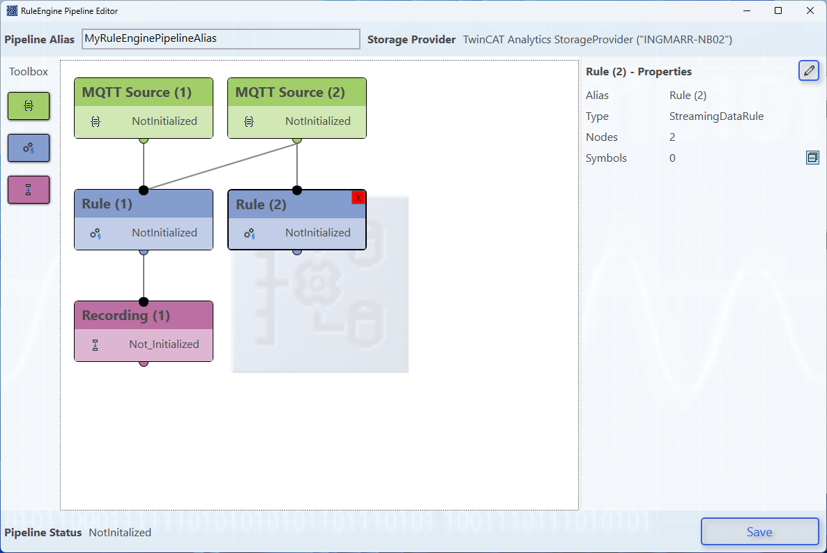

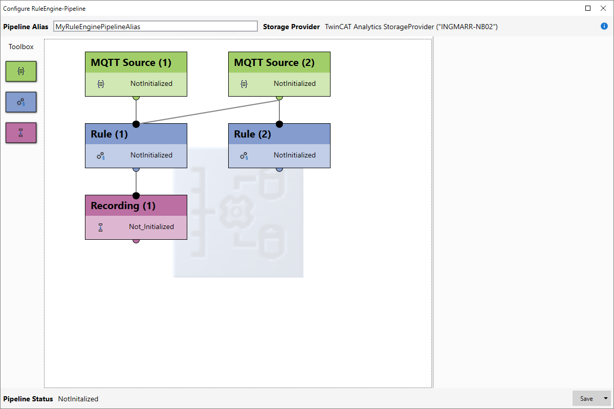

MQTT-Source – Rule:
Eine MQTT-Source kann in mehreren Rules verwendet werden. Zudem können mehrere MQTT-Sources in einer Rule verwendet werden, sofern diese mit ähnlichen Systemzeiten laufen. Ist dies nicht der Fall, gibt der Editor eine entsprechende Warnung aus.

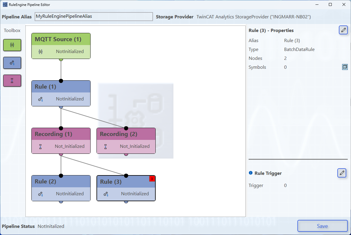

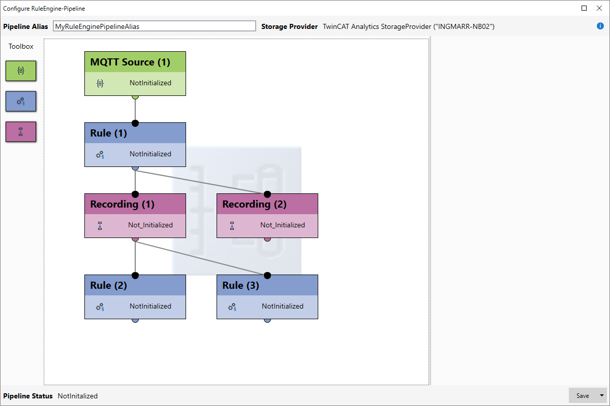

Rule – Recording:
Für eine Rule können beliebig viele Recordings zum Abspeichern von Daten definiert werden. In ein Recording können nur Daten aus einer Rule reinfließen. Für ein Recording können beliebig viele Rules für die Weiterverarbeitung der gespeicherten Daten angelegt werden. Auch hier kann eine Rule nur Daten aus einem Recording entgegennehmen. Bei Recordings mit einem Ringspeicher können derzeit keine nachfolgenden Rules angelegt werden. Auch die Kombination von Daten aus einer MQTT-Source und einem Recording als Datenquellen für eine Rule ist nicht möglich.

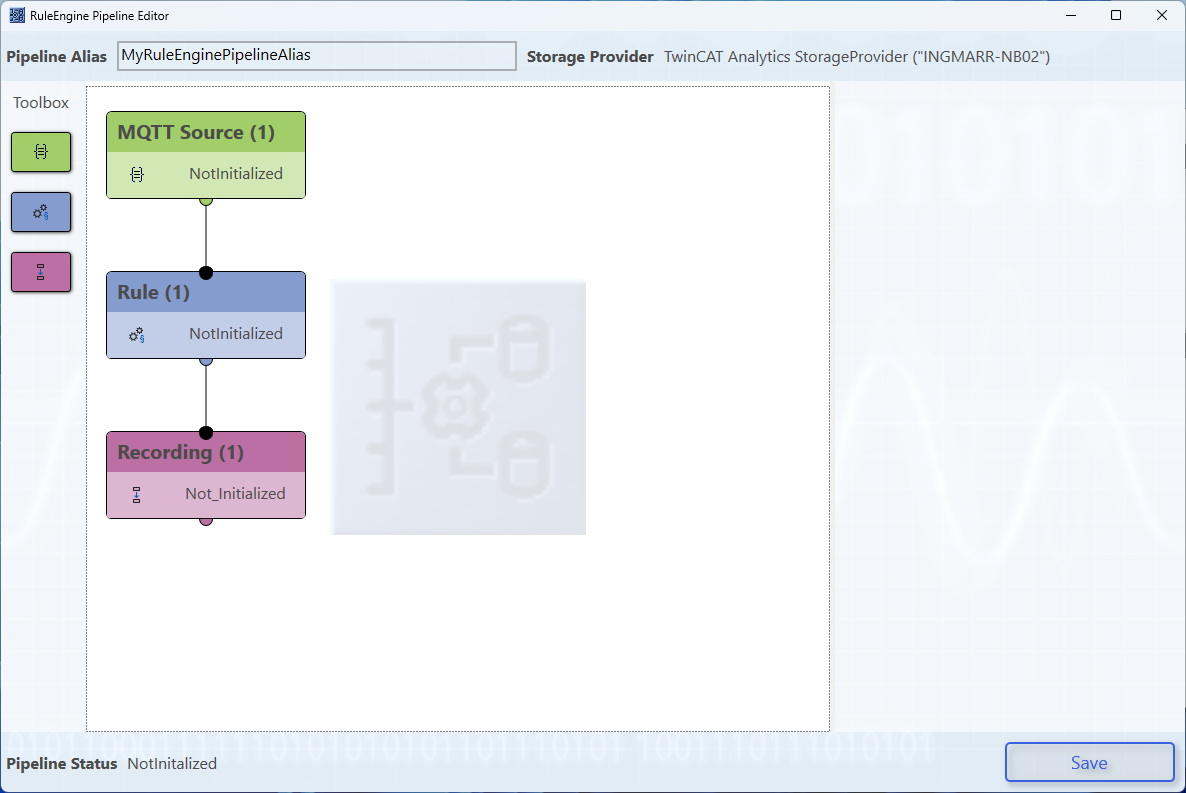

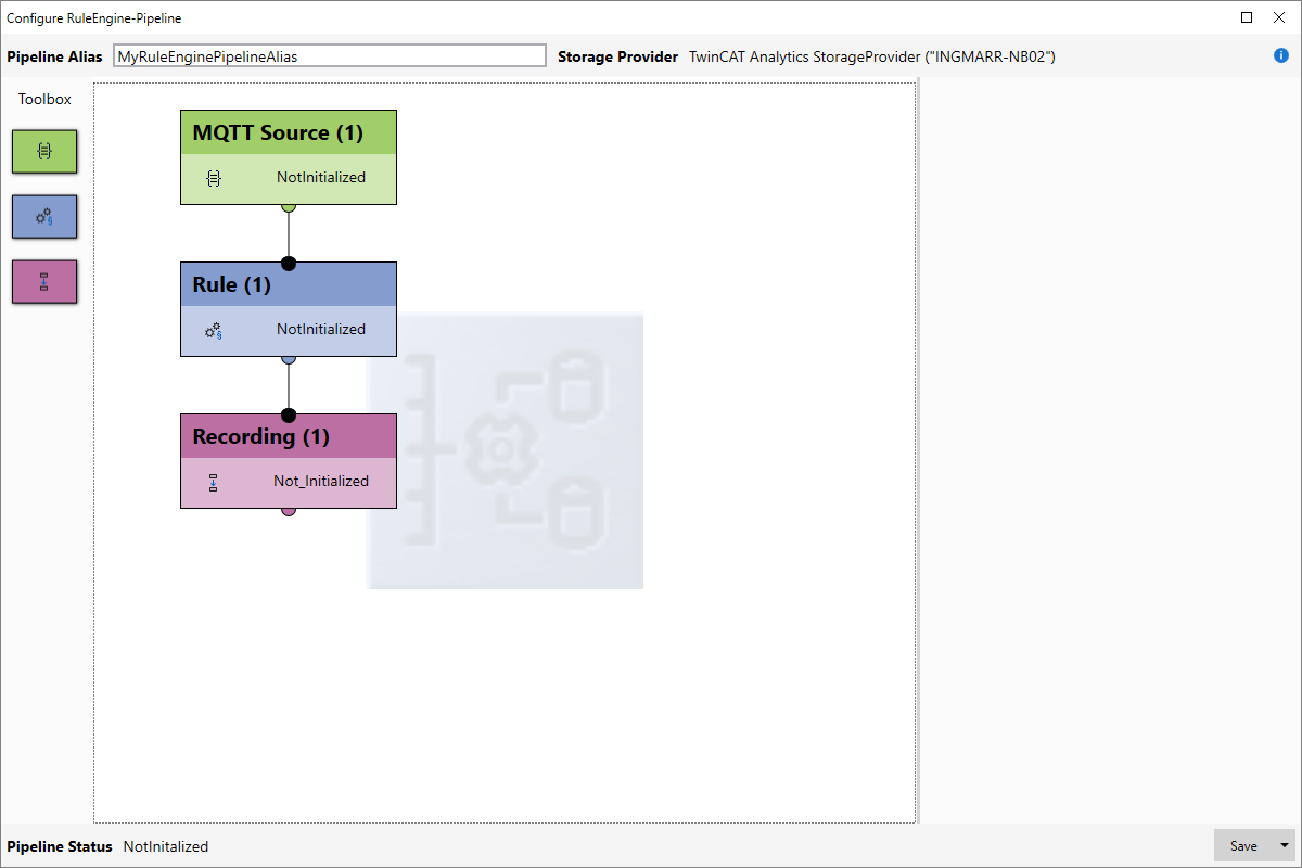

Verknüpfen von Elementen 3:
MQTT-Source – Recording:
Diese Verbindung ist nicht möglich. Eine Rule als Zwischenverbindung ist notwendig.
