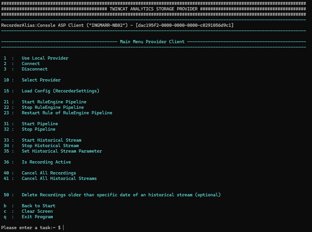

In dem Analytics Storage Provider Client ist es möglich, eine Verbindung zu einem Analytics Storage Provider herzustellen. Dieser muss dabei nicht zwingend lokal auf dem Gerät laufen, sondern kann auch über einen externen MQTT-Broker angesprochen werden. Für die Verwendung des Clients ist es also nicht zwingend notwendig einen Analytics Storage Provider lokal zu konfigurieren. Auf einem verbundenen Analytics Storage Provider können anschließend Aufnahmen, sowie historische Datenstreams an ein konfigurierbares MQTT-Topic gestartet und gestoppt werden.
Dazu stehen folgende Eingaben zur Verfügung:
1
Stellt eine Verbindung mit dem MQTT-Broker aus der lokalen Konfiguration her und selektiert den konfigurierten Analytics Storage Provider.
2
Startet einen Dialog, um eine Verbindung mit einem MQTT-Broker herzustellen .
3
Schließt die Verbindung zu dem aktuellen MQTT-Broker .
10
Stellt die Analytics Storage Provider zur Auswahl bereit, die unter dem MQTT-Broker verfügbar sind .
15
Liest eine Konfigurations-Datei von einem Analytics Storage Provider Recorder, mit den darin konfigurierten Recordings ein .
21
Startet eine RuleEngine-Pipeline.
22
Stoppt eine RuleEngine-Pipeline.
23
Startet eine Rule einer RuleEngine-Pipeline neu.
31
Startet eine Aufnahme.
32
Stoppt eine Aufnahme anhand des Alias und dem MQTT-Topic.
33
Startet einen historischen Datenstream.
34
Stoppt einen historischen Datenstream anhand des Ergebnis-MQTT-Topics.
35
Aktualisiert Streaming-Parameter eines laufenden historischen Datenstreams.
36
Prüft, ob eine Aufnahme aktiv ist.
40
Beendet alle aktiven Aufnahmen.
41
Beendet alle historischen Datenstreams.
50
Löschen von Aufnahmen, die älter als ein bestimmtes Datum sind. Optional kann ein Datenstream angegeben werden.
Client 1:
Verwendung
Zur Verwendung des Analytics Storage Provider Clients muss zunächst eine Verbindung zu einem MQTT-Broker aufgebaut werden. Durch die Eingabe „2“ wird ein Dialog gestartet, in welchem die bereits konfigurierten MQTT-Broker zur Auswahl gestellt werden. Dort kann durch die Eingabe „0“ ein neuer MQTT-Broker konfiguriert und verbunden werden. Anschließend kann durch die Eingabe „10“ im Client-Hauptmenü ein Analytics Storage Provider ausgewählt werden, welcher unter dem MQTT-Broker verfügbar ist. Alternativ kann durch die Eingabe „1“ im Client-Hauptmenü direkt eine Verbindung mit dem MQTT-Broker und Analytics Storage Provider aus der lokalen Konfigurationsdatei hergestellt werden.

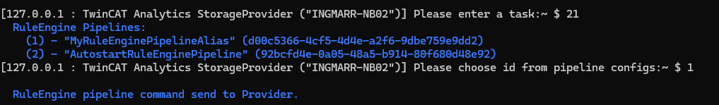

RuleEngine-Pipelines
Auch ein Start von bereits gepublishten RuleEngine-Pipelines ist möglich. Hierfür muss die Eingabe „21“ erfolgen. Anschließend kann die passende RuleEngine-Pipeline ausgewählt werden. Zudem können RuleEngine-Pipelines gestoppt werden (Eingabe „22“). Auch ein Neustart einzelner Rules (Eingabe „23“) ist möglich.
