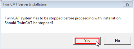

Installation 4:
Ein Dialog weist Sie darauf hin, dass das TwinCAT-System für die weitere Installation gestoppt werden muss.
►Bestätigen Sie den Dialog mit Yes.
