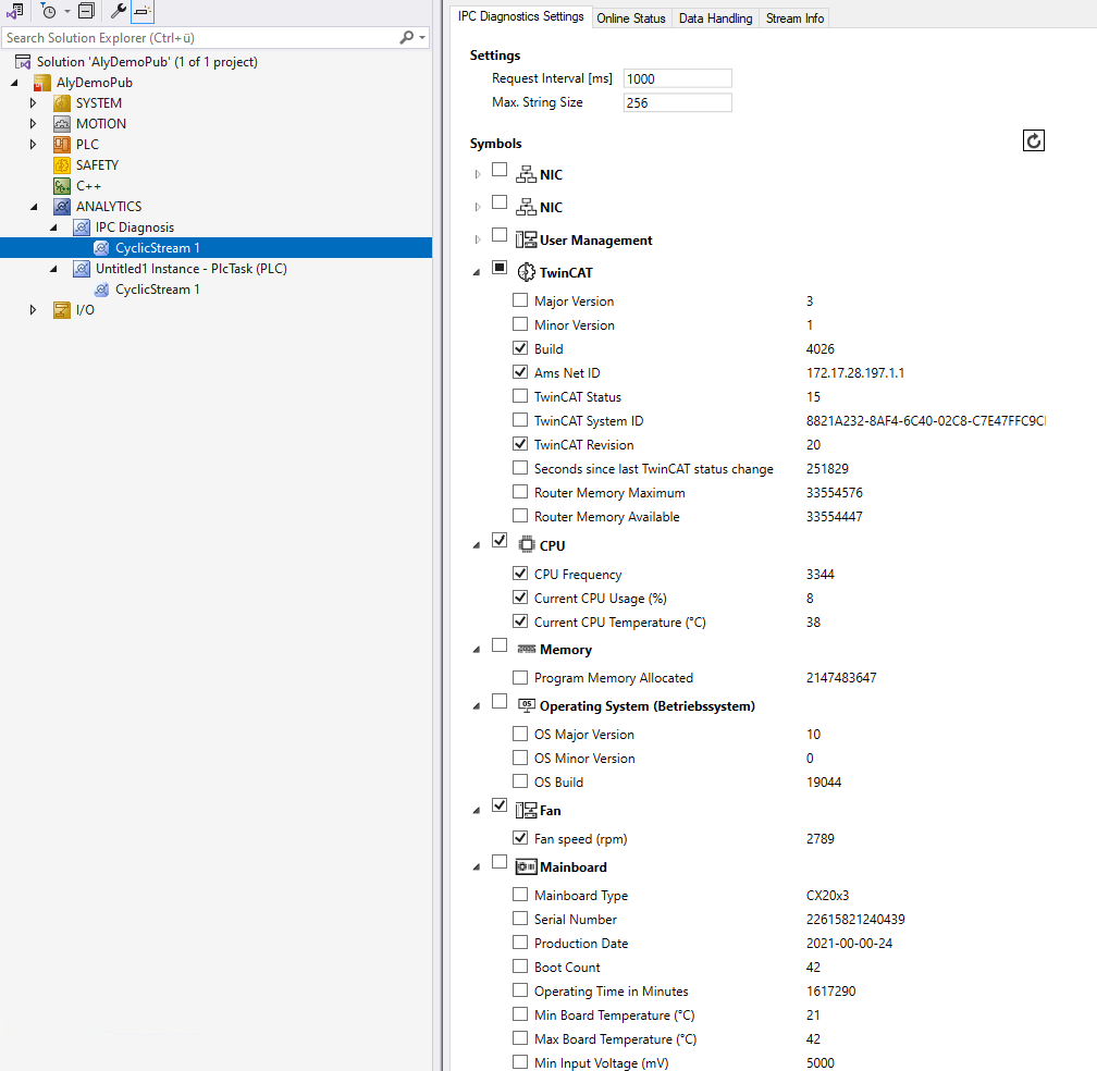

Wenn Sie einen zyklischen Stream für den Kontext der IPC-Diagnose hinzugefügt haben, dann ist dies kein zyklussynchroner Stream, wie ein zyklischer Stream der SPS. Daher können Sie auf der Ebene des IPC-Diagnose-Streams ein Request-Intervall in Millisekunden angeben. Die Daten werden per ADS vom Logger abgeholt, dem eigenstellten Data Handling entsprechend gepuffert und versendet.
Mit dem Button Refresh rechts oben in dem Fenster können Sie diesen Datenabhol-Prozess manuell triggern und die aktuellen Werte in der Tabelle der Symbol-Auswahl zur Anzeige bringen.
IPC-Diagnose 1:
Die Symbole können Sie wie bei den anderen Streams per Checkbox auswählen. Nur die ausgewählten werden im Request Intervall abgeholt und versendet.
