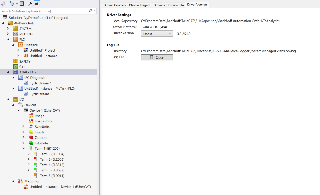

Driver Version
Im letzten Tab der Basis-Einstellungen geht es um die Treiber Versionen die verwendet werden. Die hier ausgewählte Version (Default: Latest) wird beim Aktivieren der TwinCAT Konfiguration automatisch auf das Zielsystem (Steuerung) heruntergeladen. Das gilt für alle Betriebssysteme unter 4026, wodurch eine zusätzliche Installation in Form von Paketen auf dem Zielsystem selbst entfällt.
Zusätzlich kann hier der Log für die Analytics Logger System Manager Extension eingesehen werden. Der Beckhoff Support könnte Sie im Supportfall auch dazu auffordern diese Datei zur Verfügung zu stellen.
