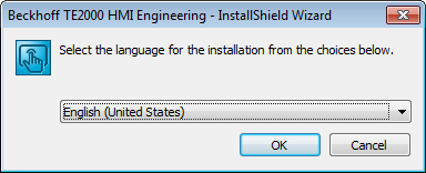

3. Wählen Sie die Sprache, die Sie durch die Installation führen soll.

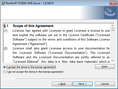

4. Klicken Sie auf Next und akzeptieren Sie dann die Endbenutzervereinbarung.

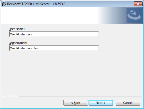

5. Geben Sie Ihre Benutzerdaten ein.

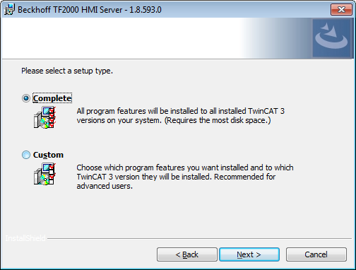

6. Es besteht die Wahl zwischen einer vollständigen und benutzerspezifischen Installation. Bestätigen Sie mit Next.

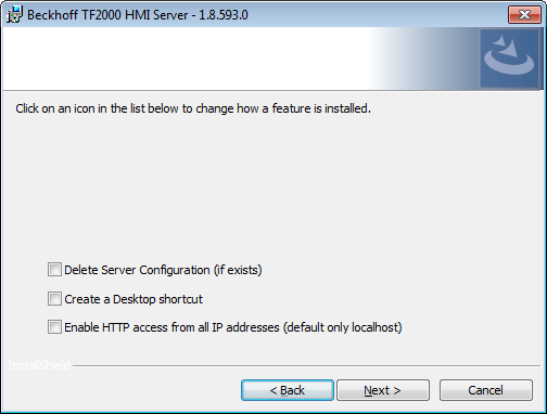

7. Die benutzerspezifische Installation ermöglicht es, folgende Einstellungen zu setzen:

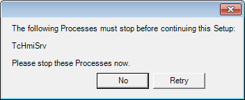

Wenn noch nicht alle HMI Server-Instanzen geschlossen sind, wird das Setup pausieren.
8. Schließen Sie alle HMI Server-Instanzen und klicken auf Retry.

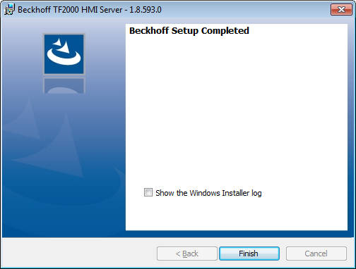

9. Wählen Sie Finish um das Setup zu beenden.
Version <= 1.12 9:
Damit ist die Installation abgeschlossen.

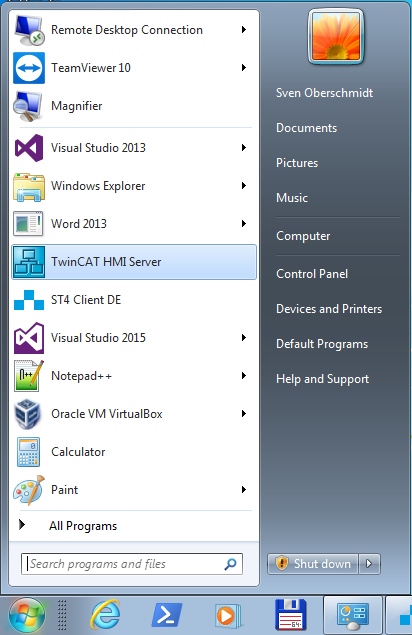

Sie können den TF2000 HMI Server über die optionale Desktopverknüpfung oder das Startmenü (Programme>Beckhoff>TwinCAT HMI Server) starten.
